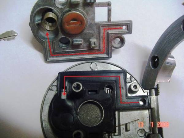

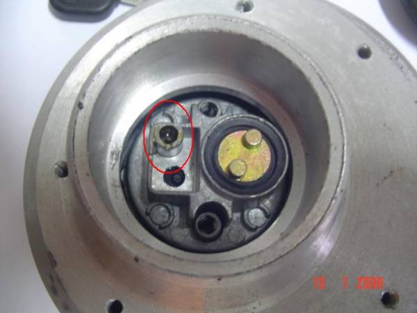

    Falando nisso tive um problema com uma dessas tampas, tenho até que comunicar o pessoal da Donatti pra esclarecer o fato, instalamos esse kit na Camper do Loras e durante uma viagem pra venezuela notamos o excesso de pressão no tanque, viajamos 1800km (a Camper faz 6km/L) e toda vez que parava pra abastecer e abria a tampa saia bastante vapor de combustível, verificamos também uma deformação no tanque devido a pressão(mas nem assim a tampa vazou)...
    Pra tentar resolver o problema desmontei a tampa no estacionamento de um hotel que ficamos pra tentar encontrar algum problema e vi que internamente ela possui um caminho que o ar segue em direção ao exterior, dois furos que permitem essa passagem de ar estavam vedados com araldite, tentamos remover o araldite com as ferramentas disponíveis no momento(canivete suisso) e melhorou o suficiente pra concluirmos a viagem(ainda ouvi alguns estalos do tanque deformando).
    Eu tinha guardado aqui outro kit que havia comprado pra instalar no Crocodillo, e como forma de teste abri o miolo da tampa e vi que os furos estavam desobstruídos(originais), instalei essa tampa na Camper e não deu mais problema nenhum, o fato ocorreu no feriado prolongado do 7 de setembro de 2007 e infelizmente não tive tempo de conversar com o pessoal da Donatti.

    Esta é a parte interna da tampa(sem o mecanismo de tranca) e circulado em vermelho está o furo do respiro, como podem ver dá pra notar o araldite espalhado ali.
    http://www.4x4brasil.com.br/forum/ga...um/tampa_1.JPG
    Mais uma pra mostrar o araldite com a tampa fora do bocal:
    http://www.4x4brasil.com.br/forum/ga...um/tampa_2.JPG
    Nesta foto pelo lado que entra a chave a linha vermelha mostra o caminho do duto que vem da parte interna(lado esquerdo da foto) até o exterior/atmosfera (direita da foto)
    http://www.4x4brasil.com.br/forum/ga...um/tampa_3.JPG
    Aqui as linhas vermelhas mostram o caminho do duto e a peça preta é uma junta que faz a vedação do miolo da tampa com a face externa
    http://www.4x4brasil.com.br/forum/ga...um/tampa_4.JPG
    Portanto com este furo vedado não tem como o respiro original funcionar. Qualquer dúvida estou à disposição.

    Se mandarem a tampa com o respiro vedado precisará de respiro em outra parte, mas se a tampa vier original(sem modificação no respiro) não vai ter problema. Leu o post #65 ? (acrescentei fotos la)

    Mas se mandarem os furos desobstruidos não vazará combustível pelos mesmos numa inclinação?
  • 13/03/2010, 11:29
    Elmer_Jeep
    Não vaza, pois ali onde aparece uma mola tem uma esfera que essa mola empurra contra o furo, dai quando há o excesso de pressão interna a esfera vem contra a mola abrindo espaço apenas pra aliviar a pressão.
