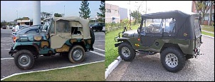

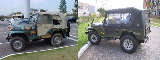

    E ai galera da lama, tenho uma dúvida, preciso isolar o distribuidor da viatura (Motor BF 161) e já ouvi tantas formas que já não sei qual a mais barata e aconcelhavel. A única que tentei e não ficou legal foi a com a luva de borracha. Estava pensando no silicone, será que é uma boa? . Aproveito para mostrar a transformação do TOUCHE

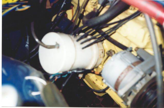

    isolando
    Fala Gente...
    Vc pode fazer como o Giovani fez no jeep dele.
    Eu não fiz até hoje, mas segundo ele fica ótimo e barato.
    É um tubo de pvc,com 2 tampões.
    Uma das tampas vc fura no meio, coloca o distribuidor, passa silicone no furo que fez.
    Depois no tubo de pvc de uns 20cm acho, vc faz a quantidade de furos paras os cabos de velas que vc tem.. 4 ou 6. Passa os cabos e silicone nos furos que fez.
    Depois é só tampar.
    Segue a foto pra vc ver uma ideia.
