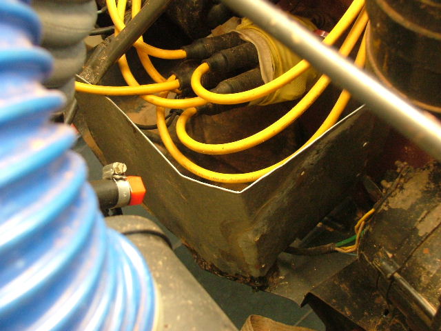

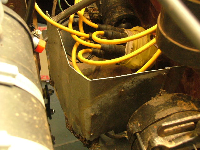

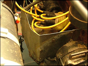

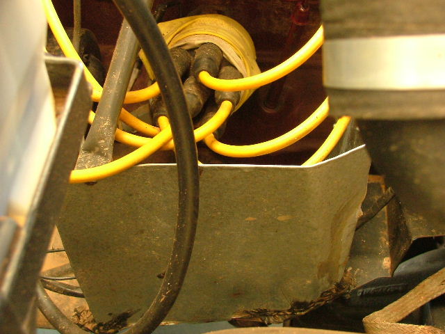

Continuando o assunto do isolamento do distribuidor: também uso a solução da luva, mas o que atrapalha é quando preciso mexer no cachimbo ou algo parecido.
Independente disto instalei do lado do distribuidor uma aleta de latão que tem a função de pelo menos desviar a agua que tende a vir pela frente e espirrada pela ventoinha. Já fiz alguns testes e parece que ajudou (pelo menos não atrapalhou ).
Se der tempo amanhã tiro umas fotos e mando...
Outro dia também vi uma proteção plastica que veste o distribuidor. Ainda vou procurar por ela para ver se vale a pena pois não concordo com a panela de pressão (da muito trabalho desmontar no meio da lama!)
