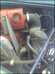

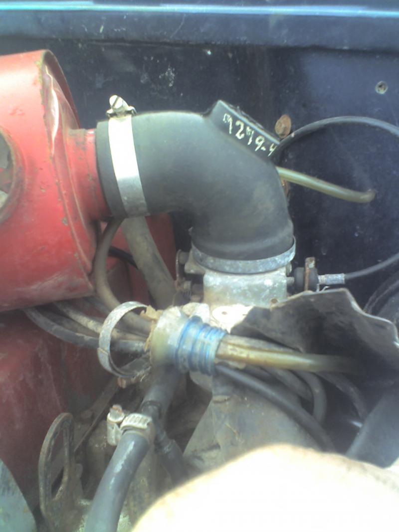

  • #96
    Falando em maneiras de proteger o distribuidor, depois de tentar várias outras, passei a usar um pedaço de camara de ar, um gargalo, duas abraçadeiras e um pedaço de mangueira. Abri a tampa, vesti o distribuidor com a camara e a prendi ao cano extensor com a abraçadeira. Passei todos os cabos de vela pelo gargalo, junto com a mangueira antiresfriamento e a mangueira do avanço, selando tudo com silicone. O próximo passo foi fechar o distribuidor (já dentro da camara de ar) e fecha-la utilizando a outra abraçadeira no gargalo.
    Vale dizer que furei a tampa do distribuidor e fixei a mangueira respiro com cola quente antes. Depois de montado ela vai para dentro do jipe por um pequeno furo na parede corta-fogo.
    Seguem fotos. Opcao pratica, barata e funcional demais. Nunca parei por agua.
