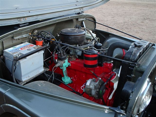

    1,726
    Galera,
    Mesmo sem a autorização do nosso amigo Alexandre, dêm uma olhada na foto do distribuidor dele e façam os seus comentários.
    Peleje

    Nesta foto do Jeep do Alexandre foi colocado um extensor no distribuidor
    É isso mesmo
    O meu utiliza o motor original 6cc, onde eu encontraria uma peça dessas?
    Sai caro????
    Acho mais uma boa coisa para se fazer para minimizar os efeitos da água.
    neste formato podemos descer com os cabos colocando um copo com a boca para baixo.
    A água não sobe por diferença de pressão, além de que para ela chegar á vc precisa de cobrir quase o carro todo.
    Além de que com este formato faz-se a vedação somente num lado. A parte de cima é completamente vedada.
    caso se queira colocar o suspiro ele tb sairia por baixo.
    Fica mais bonito e tão pratico e eficiente quanto!!!
