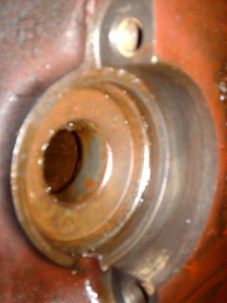

    Gente, tô igual louco procurando estes retentores e rolamentos do eixo dana 44. Alguem saberia a numeração deles, pois já que estou reformando tudo mesmo, gostaria de trocá-los logo. Obrigado a quem puder ajudar!
    Miniaturas de Anexos Miniaturas de Anexos Retentores do DANA 44-imag0067.jpg   Retentores do DANA 44-imag0068.jpg   Retentores do DANA 44-imag0069.jpg   Retentores do DANA 44-imag0070.jpg   Retentores do DANA 44-imag0071.jpg

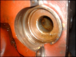

    retentor do pinhão dianteiro - na luva NãO vai a chapelona, só um anel de proteção do ressalto interno do retentor : SABÓ BRGE 02155 - cor : azul
    retentor do pinhão traseiro - a chapelona da luva cobre o retentor : SABÓ BRGE 01660 - cor : preto
    retentor lateral da coroa: SABÓ 02407 BA
    EIS A FOTO DA GUIA:
    Ah, e segundo o pessoal da auto-peças o 2155 foi descontinuado.. só estão vendendo o 1660.

    Essas Fotos São Do Retentor Da Caixa Do Eixo Piloto? Tenho Essa Duvida Amigo?
