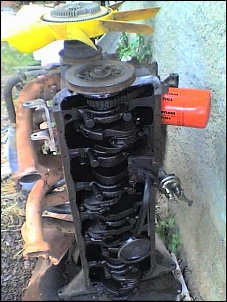

    Uma foto do meu....
    Miniaturas de Anexos Miniaturas de Anexos So pra quem tem Willys com Falcon-motor_1.jpg

    mas me tire uma duvida , tem uma parte no motor q parece q e para p numero mas nao esta raspada na , nunca teve numero .existe a pocibilidade desse motor nunca ter sido numerado?
  • #55
    Usuário Avatar de Zepi
    24/05/2005
    4,509
    Cara,no meu motor o número é feito no mesmo processo que numeração de carroria de carros modernos,ou seja,vários pontinhos bem pequenos...então olhe bem,pois provavelmente a tina está escondendo-os.no meu tive dificuldade em saber o número.
    Não deu pra fazer aquele processo com papel e carvão...não marca...

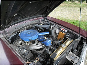

    Eu tenho Falcon mas é no meu Maverick, ficou muito bom, e no Maveko esse era o motor 6 cilindros original dele lá nos Estados Unidos, aqui que a ford aproveitou os BF 3000 willys nele.
    A receita do meu peguei aqui no forum e foi quase plug&Play, só tive que alongar os suportes do motor, o resto praticamente só aparafusar no lugar.
    Motor Falcon ano 93 gasolina, cambio Clark 260-F de f-1000, embreagem de C-10 com acionamento hidraulico. motorzinho é forte até duvido destes 108Hp declarados.
