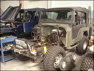

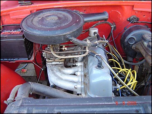

    segue anexas duas fotos do motor instalado no jeep para se ter uma ideia de como fica..
    Miniaturas de Anexos Miniaturas de Anexos So pra quem tem Willys com Falcon-dsc02746.jpg   So pra quem tem Willys com Falcon-dsc02747.jpg

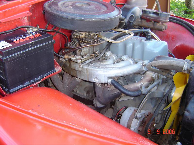

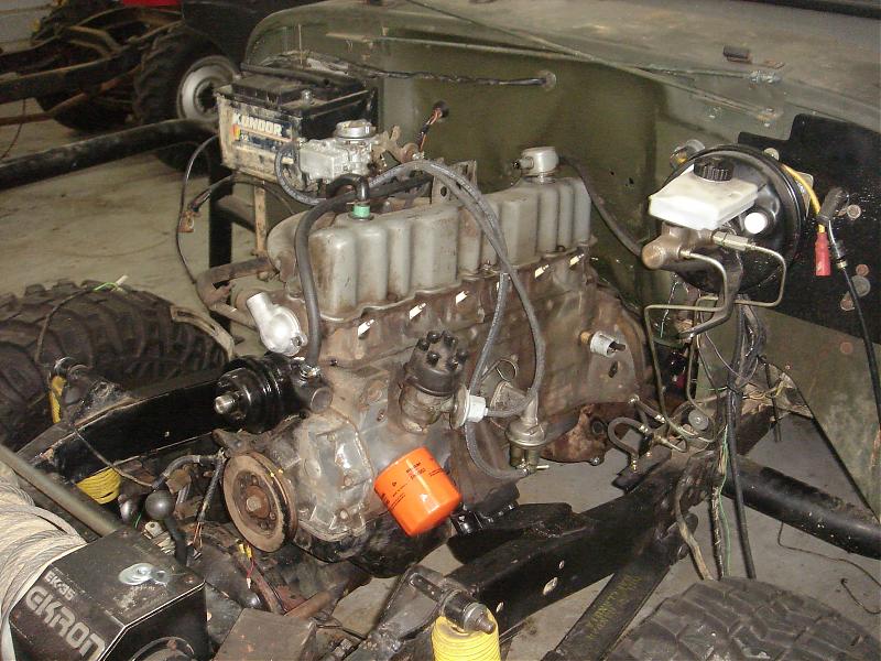

    e ai hermanos ta quase pronto emmm vou postar fotos aqui
  • #45
    Usuário Avatar de fivovo
    12/06/2007
    fotos
    ai vai mandom outra se chegar essa
    abracos
    Miniaturas de Anexos Miniaturas de Anexos So pra quem tem Willys com Falcon-adaptacao-sem-motor-004.jpg
  • #46
    12/06/2007
    fotos
    ai vai mais lagumas com ele ja
    Miniaturas de Anexos Miniaturas de Anexos So pra quem tem Willys com Falcon-adaptacao-motor-no-lugar-003.jpg   So pra quem tem Willys com Falcon-adaptacao-motor-no-lugar-004.jpg
