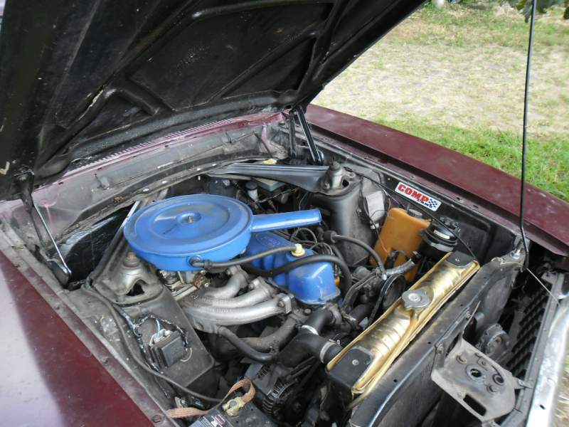

Eu tenho Falcon mas é no meu Maverick, ficou muito bom, e no Maveko esse era o motor 6 cilindros original dele lá nos Estados Unidos, aqui que a ford aproveitou os BF 3000 willys nele.
A receita do meu peguei aqui no forum e foi quase plug&Play, só tive que alongar os suportes do motor, o resto praticamente só aparafusar no lugar.
Motor Falcon ano 93 gasolina, cambio Clark 260-F de f-1000, embreagem de C-10 com acionamento hidraulico. motorzinho é forte até duvido destes 108Hp declarados.
