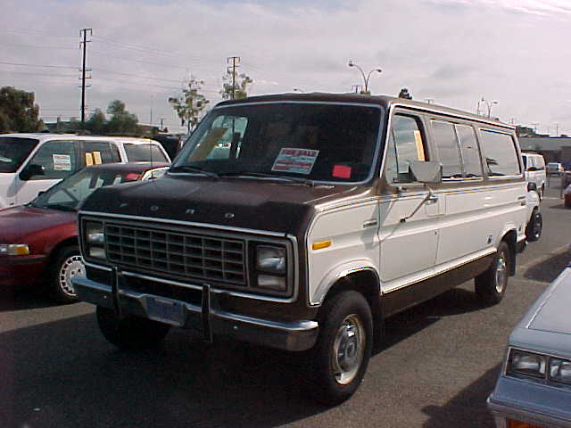

veio muito utilitário Ford americano pra cá com V8 big block gasolina e estes cambios C-6 auto, maioria em viaturas de bombeiros ambulancias, etc, acho que entraram ai por algum convenio ou coisa do tipo..
vez ou outra se vê por ai anunciados. estas viaturas foram pra leilão, depnadas e vendidas aos pedaços.
se fosse eu e gostasse de carro automático(pq eu acho uma m) eu adaptava um de carro/utilitário mais moderno.
Tem um c6 no ML por 4500.
Sem duvida melhor que o c4, mas dá um pouco mais de trabalho para achar.
Pouco tempo atras tinha um camarada em Belém do Pará com 4 mecanicas completas motor Ford V8 bigblock 460+ C6 auto por 8 conto cada. Eu num entendi muito bem como foi a historia da entrada delas no Brasil mas parece que tinham algum convenio ou programa de doação delas e muitas foram parar em mãos de prefeituras, muitas os Estados do Norte do Brasil.
ninguém guentava elas rodando na gasolina e fazendo 1 pra 1, ehehehe ai as prefeituras adaptavam qquer coisa a diesel lá e jogavam a mecanica original fora. outras o pessoal sucateava e ia parar em leilao. aqui em Belo Horizonte os Bombeiros tinham umas 4 destas, cheguei a ver uma capotada em leilão.
hj num deve ter mais nenhuma rodando.
vinham nestas Vans ai:
Anexo 403085
mas a questão mesmo que falei do C4 é que é um excelente cambio, mas vc num acha um bom e barato, ai vc paga 1mil ou 2 mil num usado e ainda vai se ferrar pra revisar ele. é um cambio 3 marchas, já utrapassado. pra uso heavy duty como em off road tu vai precisar de manutenção e num vai achar quem mexa, as peças de reparo são caras e dificeis. por isso falei que é logo melhor adaptar de um carro mais moderno como os utilitários ford ou dodge que tem por aqui aos montes.
