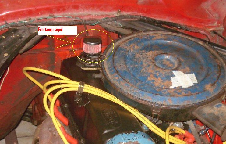

    Podes ter razão Rodrigo, mas essa agulha pode deixar o motor mais acelerado?
    A tampa é esta...

    Ola Chrisntian, dá uma verificada na tubagem de admissão , a minha tive de mandar plainar , pois estava empenada , e dando entrada de ar falso , que é sintoma do que está acorrendo com a tua viatura. Verifica também a flange do carbura , aquela que vai na tubagem se esta vedada e apertada.
    OBS. Não uso valvula nenhuma e meu OHC é um relógio.
