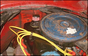

    É essa? Não sei pra que serve, mas tenho a foto. Serve?
    Miniaturas de Anexos Miniaturas de Anexos Duvida Sobre O Ohc-filtro_ar_b.jpg

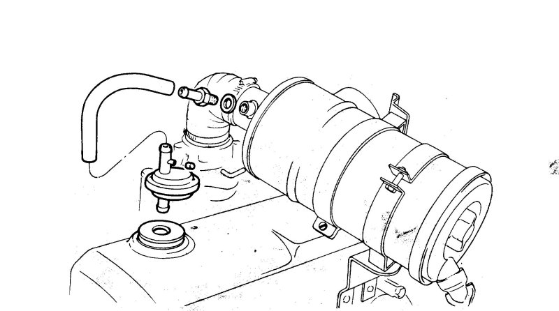

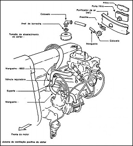

    Essa mangueira serve para a ventilação do carter.
    Mas a sua configuração está errada.
    O certo seria uma mangueira entre a tampa do cabeçote e um filtro (que fica dentro da panela do filtro de ar), por onde entra o ar
    e uma mangueira entre o bloco (tem um negócio que parece uma lata de sardinha, é ali que ele vai conectado) e a base do carburador. é por aqui que o ar é puxado para dentro do coletor de admissão. No meio dessa mangueira tem uma válvula reguladora que só deixa o ar passar numa direção.
    O lance é que, quando o motor comprime a mistura ou quando ocorre a explosão, um pouco passa pelos anéis do pistão e vai para o cárter.
    Esse ar contém um pouco de gasolina, então ainda serve para ser queimado, além de diminuir a emissão de gases poluentes.
    Uma dica: o filtro que vai dentro da panela é difícil de achar e não dura nada. Eu coloquei um daqueles filtros laváveis pequenos que vai direto no lugar da mangueira, fica até mais bonito
    Miniaturas de Anexos Miniaturas de Anexos Duvida Sobre O Ohc-asgas.jpg   Duvida Sobre O Ohc-dsc01916.jpg   Duvida Sobre O Ohc-asgasga.jpg

    Ficou show seu purificador de ar!!!!!!
    Kim.

    Turbo, a MINHA configuração está errada????
    [s],

    é... agora só falta o resto do motor hehueheuhe
    é q pintá motor da um trabaaaaaaalho...

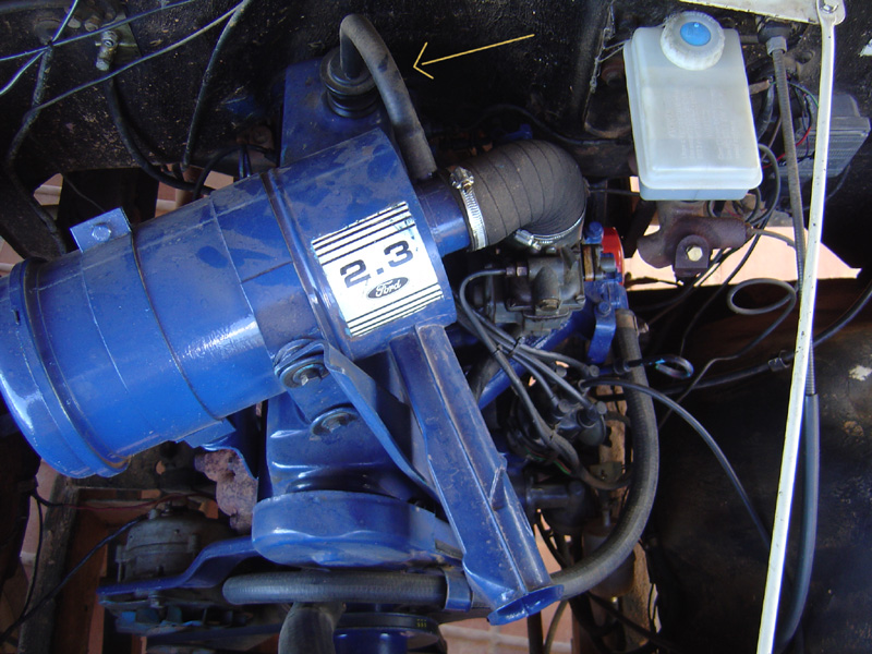

    Ali na foto do meu motor da pra ver um biquinho saindo do lado esquerdo da panela do filtro... é ali que deveria ser conectada a mangueira, nesse tipo de panela. E dentro da panela deveria ter um filtro pequeninho, que acho q nem vendem mais...

    Citação Postado originalmente por PRK-JEEP Ver Post
    [s],
    Não não, pela foto, a tua ta certa... mangueirinha ligada no filtro de ar!
    a q ta errada é a do ZYKAO.
    Um OHC que comprei estava do mesmo jeito.
    Não sei por que, mas os caras desativam o sistema de ventilação do carter tapando o furo da base do carburador e ligando a mangueira da tampa de valvulas direto na saida do bloco...
    Além de desregular o carburador, isso disperdiça gasolina e cria borras dentro do carter
