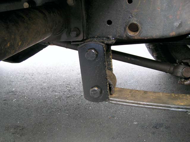

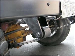

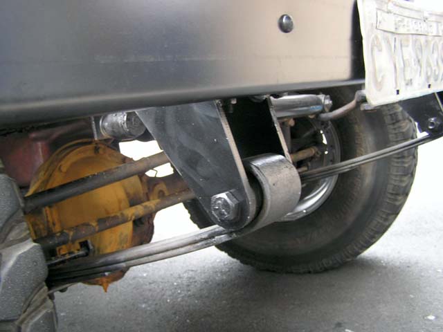

    Foi exatamente o que passei quando coloquei os feixes da Toy no meu jeep. No meu caso ao invés de utilizar um olhal do feixe, confeccionamos uma bucha de aço que foi soldada numa chapa que foi soldado/aparafusado no chassis. E pra compensar a diferença na altura, foi confeccionado um suporte mais alto (que o original) para a dianteira. Como não fiz SPOA não quis mexer nos ângulos de caster, por isso partimos para essa linha.
    Não saberia te dizer se, pelo fato de você compensar o cáster ao fazer o SPOA, você poderá deixar o feixe "desalinhado", com a traseira do feixe mais baixa que a dianteira.
    Estou enviando umas fotos pra você ver como ficou.
    [s]
    Miniaturas de Anexos Miniaturas de Anexos Molas de Toyota no CJ-p2050034_169.jpg   Molas de Toyota no CJ-p2050032_347.jpg
