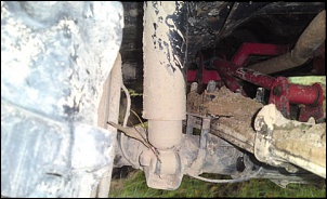

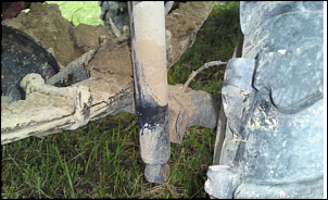

    Mais Ajuda...!!!
    Então pessoal,
    Após uma trilha em erosões, constatei que o problema da perda de curso nada tem a ver com barra anti rolagem nem com posição do amortecedor.
    Resolvi colocar umas fotos que explicam melhor meu problema.
    A 1° e 2° foto,mostram a susp completamente aberta, tanto que o Jeep ficou como uma gangorra, com a roda no ar.
    A 3° mostra o outro lado, a suspensão fechada ao máximo.
    Fechada mediu 35cm, que é o limite do amortecedor Cofap GL12343, e aberta, míseros 50cm. Sendo que o amortecedor chega a 58cm.
    Desculpem pela sujeira, não deu tempo de lavar antes.Mais da pra ver bem!!!
    Miniaturas de Anexos Miniaturas de Anexos Molas de Toyota no CJ-forum_3.jpg   Molas de Toyota no CJ-forum01.jpg   Molas de Toyota no CJ-forum_2.jpg
    CJ-5 1958, GM151-S, WORK 12.000, SPOA, SUSP TOY, TRACTION BAR, PRO-COMP 31", JUMELO REVOLVER, PNEU GENIUS TYRES 35''.
    WWW.CAPIVARIOFFROAD.COM.BR

    Carlos,
    Já que foram descartados posicionamento de amortecedor e barra só resta o outro item que falei na pagina anterior.
    Os kits de suspensão toyota pra CJ vendidos porai vem com 4 feixes dianteiros da band.
    O feixe trazeiro original do CJ5 é mais longo que um dianteiro da band, isso aí já conta bastante na perda de curso.
    E a primeira foto mostra muito bem isso.
    Outra pergunta, os eixos são originais ou de rural/F75 ?
