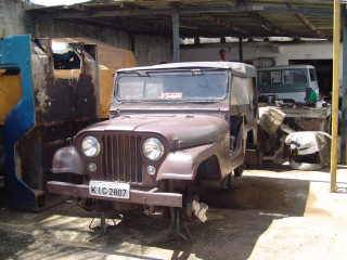

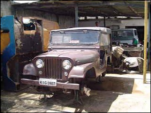

    Vejam o antes e o depois do meu Jeep em anexo.........é triste pensar em vender....mas também se ele não esta aguentando para coisas básicas na terra imagina numa trilha..............

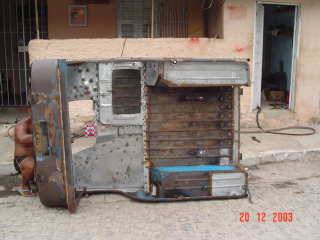

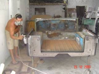

    Mais fotos da reforma........

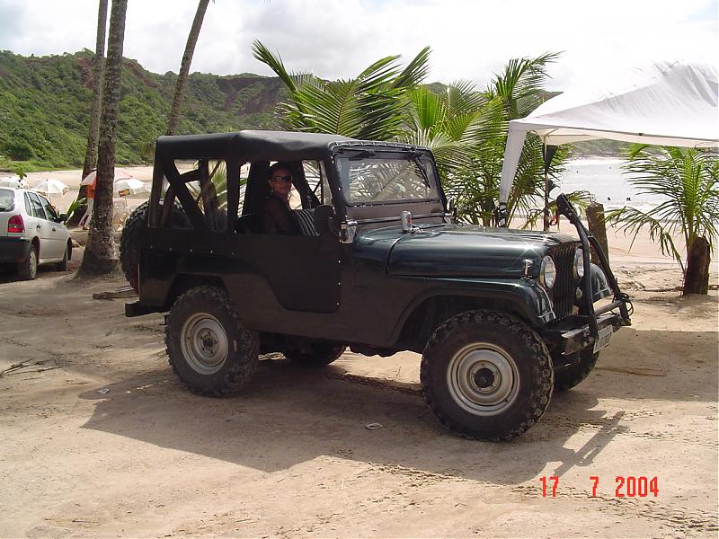

    E o Jeep hoje!!!!
