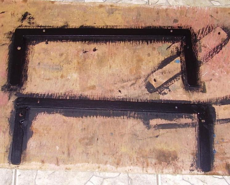

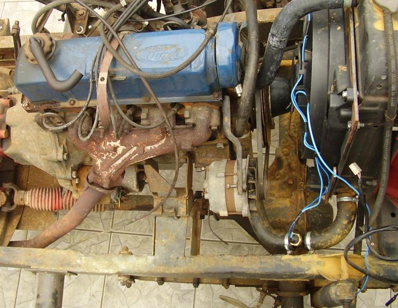

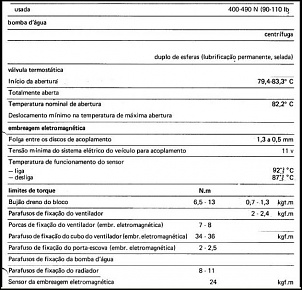

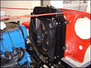

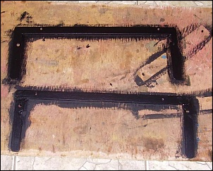

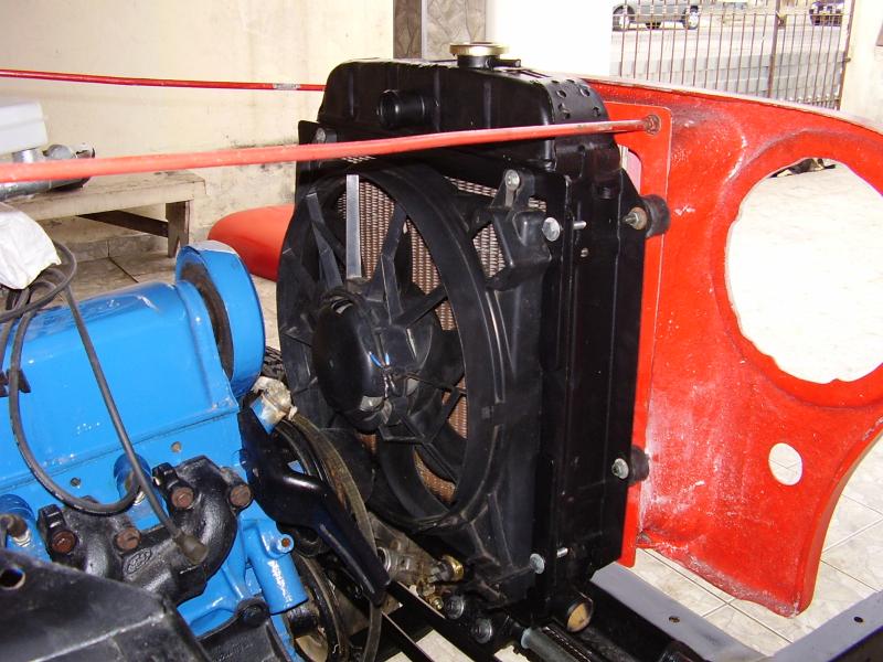

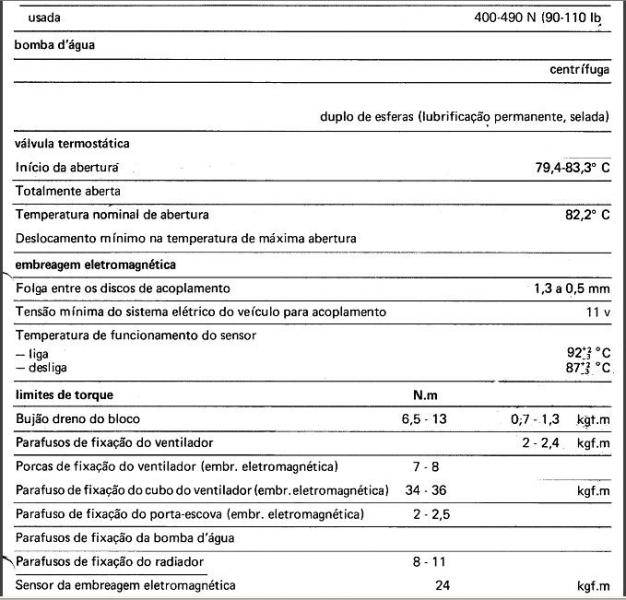

    Bom no Vermelinho coloquei a ventoinha do Marea ( foto1) , bem fácil de adaptar ( suportes foto 2) e cebolão de 87 a 92C valores retirados do manual de manutenção do Jeep OHC ( foto 3).
    Antes usava o T do Tempra ( foto 4) para a montagem do cebolão, mas depois da reforma pedi para soldar a rosca do cebolão no radiador e ficou muito bom ( foto 5).
    Obs: Meu Jeep é a gasolina.
