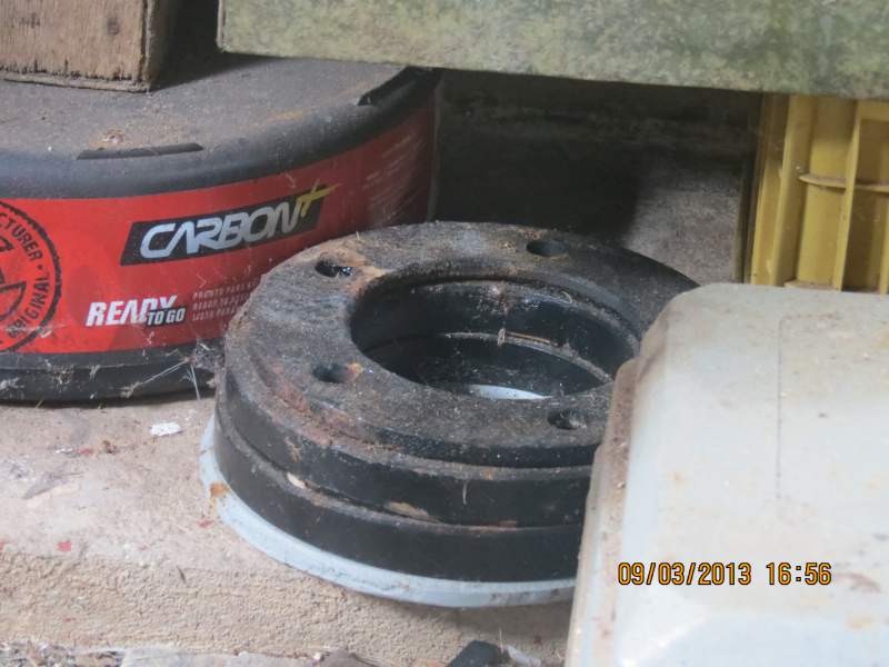

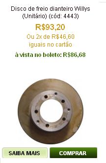

    Minha opinião... quando eu decidi colocar freio a disco, não tive dúvida de que tinha que comprar esse kit (comprei na gama4x4)... com pinça de kombi, dicidi comprar inclusive o kit completo, pois tem o parcial (sem as pinças)... e claro que me preocupei com a reposição dos discos, mas quando vi que no site também tinha só o disco pra reposição, fiquei mais tranquilo... apesar do preço estar acima do que eu acho que valha! Enfim... na minha opinião esse problema de reposição infelizmente estamos nas mãos dessas lojas localizadas no sudeste, e nós que somos do nordeste somos penalizados pelo velho e custoso frete... eu até andei olhando o catálogo da MDS (quem fabrica os discos de freio) e eles tinham um representante aqui no estado, fui até o endereço e pra minha surpresa eles (a representadora) não trabalhava mais com a MDS... enfim, paciência, mas pode ser que o amigo tenha mais sorte e em Recife tenha a representação e o amigo consiga incluir num pedido de cliente um par pra você (no futuro, e quem sabe pra mim tambem, hehehe)...
    Em relação a pegar ou não no seu aro, minha dica é a seguinte... compra o kit... monta o kit e vê se pega no aro, se pegar e for coisa pouca dá uma esmerilhada na pinça, se for muito, tenta colocar um alargador de roda... e se mesmo assim pegar vc tem que comprar um espaçador... citei alargador e espaçador só pra diferenciar o seguinte: alargador = espaçador feito de tambor de freio cortado, ou seja ele tem 0,9 cm de espessura, e eu ainda mandei fazer um par de 1,8 cm e mesmo assim não deu certo (quem sabe pra você dá) só que pra isso vc tem que trocar os tarugos de roda, colocar os da F-1000 maiores (também existe da F-1000 pequenos)... isso tudo lhe trará um custo... e espaçador = aqueles vendidos de alumínio que afastam bem, se não me engano é 4 cm... esse eu tenho e foi o que resolveu meu problema...
    Caso o amigo tente ou decida fazer o teste com esses alargadores (feitos de tambor de freio cortado ou os que mandei fazer) dá um toque que posso te disponibilizar os meus, pois não uso e estão disponíveis pra doação, mediante frete!!!
    Abraços!
    Freio a Disco-disco-de-freio.jpg Disco de freio pra reposição.
    Freio a Disco-img_1306.jpg Alargadores confeccionados e disponíveis pra doação!
