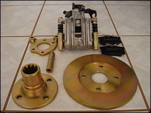

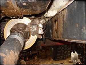

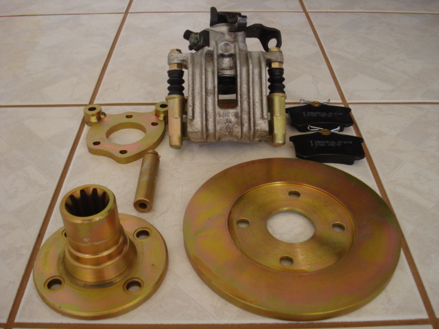

    Eu vi umas fotos acho que consigo manda fazer, pois sou técnico mecânico, e trabalho com usinagem, tbm vi aquele freio hidráulico mas fiquei na duvida pois numa emergência ele não seria útil Pra usar a pinça da kombi é so compra um kit da dianteira e usar na traseira estou correto?Freio a Disco-dsc00104.jpgFreio a Disco-dsc04391.jpg
    Agora minha duvida qual pinça usar uma que seja fácil de encontra e custo mais acessível!
