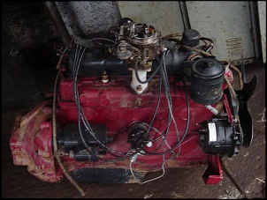

    Qual a melhor carburação para o BF 161 e que seja de fácil adaptação?
    Acho muito legal o motor do Opala 4.1, é um motor com dotes invejaveis, mas adoro meu BF e não gostaria de troca-lo, porém aquela carburação é muito simples, consome muito e tudo mais. Queria fuçar um pouco na minha mecanica sem ter que mudar muito a cara dela.
    Será que estou pedindo muito?!? Sou chato né?!?

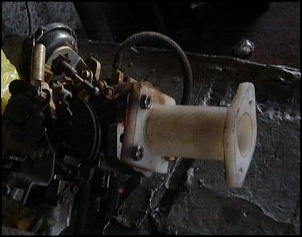

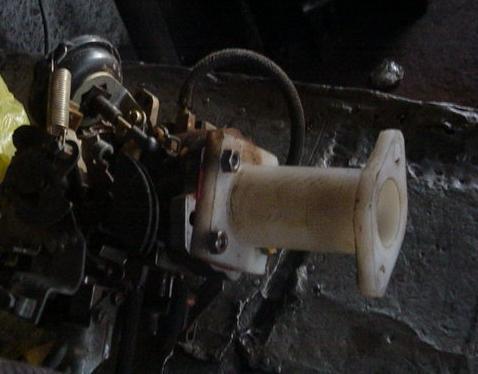

    Eu passei por essa romaria , a poucos meses, e coloquei o carburador "2 E" e fiquei muito satisfeito, + econômico, melhor desempenho, não falha(engasga) de jeito nenhum e não engole o caroço tão facilmente.
    Qualquer dúvida é só me perguntar
    Vai a foto da traquitana para montar:

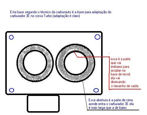

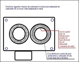

    Valeu Ian.
    Finalmente alguém respondeu muito bem minha pergunta. Mas eu queria saber que mudanças vc precisou fazer.
    Foi só colocar essa base que vc fez, ou tem mais alguma mudança?
    Preciso das medidas dessa base pra poder fazer uma igual. Será que poderia fazer ela mais baixa pra ocupar menos espaço, ou isso afetaria o desempenho?
    Como esse tópico não é sobre carburadores e Sim motores vc pode me passar por MP mesmo.
    Obrigado amigo, grande abraço.

    com o "3E" também deve ficar muito bom, talvez até melhor, não sei, mas a peça que eu fiz é composta daquela parte branca, o pescoço de tecnil, o adaptador do carburador "3E" para corsa turbo(segundo o especialista ) E UMA TIRA DE CELERON que fica entre o coletor e o pescoço de tecnil.
    Eu recomendo, e relatei aqui no Forum passo a passo desde a Injeção eletrônica áo carburador "2E"
    Só dou um conselho quem busca uma potência "bem" maior que a ORIGINAL, não perca tempo e nem dinheiro, troque logo o seu motor sai bem mais barato , agora se você gosta do desempenho do BF 161 e ficaria contente com uma melhora de 10 a 15 % em força e velocidade, e 1 a 1,5 Km/Litro de economia vai em frente é uma boa pedida, pois acaba com as pequenas falhas no motor e as engasgadas em rampas/barrancos/subidas "bem" íngremes, enfim é o que se chega mais perto da perfeição sem comprometer a durabilidade e conservando todos os outros componentes originais do motor(exceto o carburador), neste motor tão confiável e robusto .
