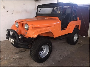

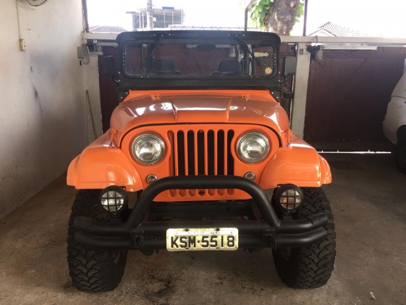

    Instalei no meu 4cc motor ohc Deixei 7 lâminas na frente e 6 na traseira. Os suportes com calços de pneu, borracha na base dos suportes e molas com mangueiras nas pontas, tudo para evitar barulho (ferro no ferro). Ficou muito bom. A frente ficou 100% a traseira 80% (pula um pouco nos quebra molas se passar rápido), estou pensando em fazer 2 molas mais macias para a traseira. Uso urbano do jeep o jeep já tem calços de 2" e pneus grandes R15. O jeep ficou mais macio e com molejo e ganhou 2,5 cm de altura mesmo tirando as laminas.
