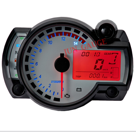

Alguém já tentou instalar um painel destes?
http://www.4x4brasil.com.br/forum/at...d=528190&stc=1
Koso RX2N estilo motocicleta medidor de luz de fundo ajustável tamanho da roda ajustável em de no AliExpress.com | Alibaba Grou
Pelo que vi é um painel universal.
