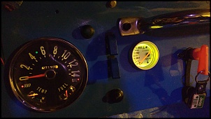

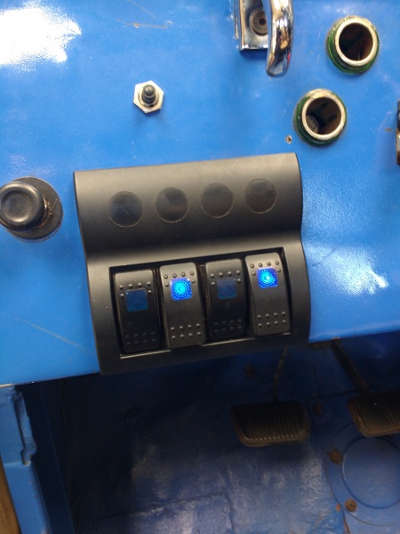

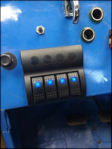

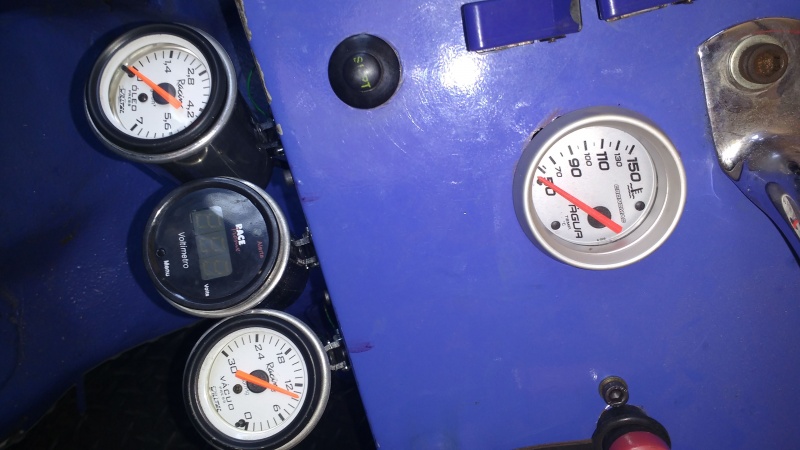

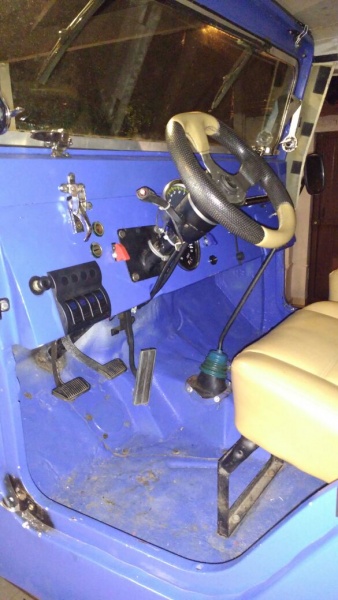

    Bom, minnha contribuição, meu painel é original porém inclinado, com velocímetro gringo, relógio de temperatura do motor cronomac, mais um conta giro ching ling na colna de direção e pressão de óleo, voltímetro e vacuômetro da linha racing da wiltec (funcionam direitinho) tem também a chave geral de alta amperagem e uma botoeira de led de 4 posições para acessórios (atualmente só os milhas dianteiros estão ligados nela), coloquei também um espia dentro do porta luva pra auxiliar a noite.
    Poxa reparei aqui que não tenho nenhuma foto do painel inteiro, vou providenciar e coloco aqui
    Era isso

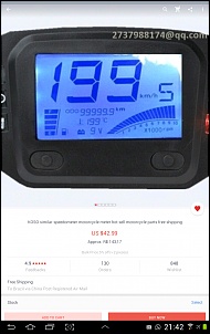

    Uma dúvida: Estou muito interessado neste velocímetro que o amigo postou aí. A princípio isto é de moto. Mas um cidadão do ML disse que já vendeu para adaptar em buggy e que o sensor de velocidade vem junto e é magnético. Minha pergunta é se o tamanho do pneu influencia nisto?

    Boa tarde a todos.
    não influencia, você mede a circunferência do pneu (em milímetros) e divide por 60 o resultado deve ser o local onde instala o sensor partindo do centro da roda também em milímetros, no painel tem como você configurar esta circunferência nas opções. o meu já chegou, só não instalei ainda, pois ainda não comecei a fazer a parte elétrica.
    Creio que funcione bem, eu vou tentar instalar no cardã ai vai acabar sendo na tentativa e erro até acertar pois não vai ser baseado na medida da roda.
    Encontrei um vídeo no youtube explicando como configurar.

    Eu uso um Velocímetro da Cronomac Matrakaum...
    Usa sensor magnético, adaptado direto na saida do pinhão do velocimetro, na reduzida. O Velocímetro deles é programável, conforme o diâmetro do pneu, não importando qual a medida. Ele faz uma conta, pulsos enviados ao velocímetro x distância percorrida. Vantagens... Não tem mais ponterinho oscilando, qdo passa em buraco, velocidade progressiva, no meu, ficou perfeito, comparado via GPS... Ainda tem odômetro total e parcial digital, para se precisar, marcar uma distância percorrida, e ou para calcular consumo médio...

    Anexei o que usono jeep painel e sensor funciona tudo apenas a temperatura que preciso ainda encontrar o sensor idela mas ja sei a diferenca de temperatura sempre indica 15 graus a menos. O vendedor mandou toda a documentacao o sensor vai no lugar original da reduxida
