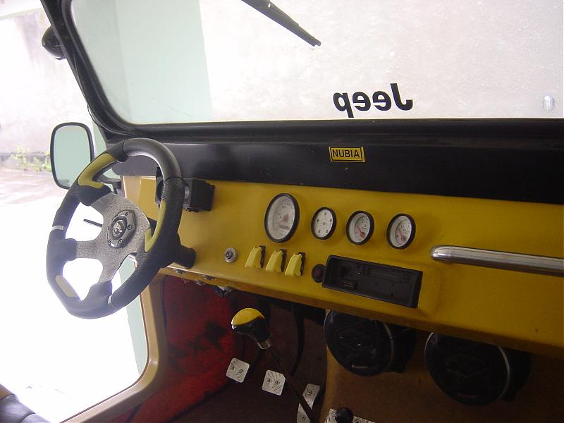

    Opa, postae sim.
    Quero dar uma mexida no velocímetro mas num pensei em nada muito legal ainda.
    comprei instrumentos cronomac. o velocímetro deixei o original por opção.
    não quis trocar todos os relógios para que, pelo menos, algo tenha ficado original no painel.
    depois posto as fotos, pois ainda tá no estaleiro.

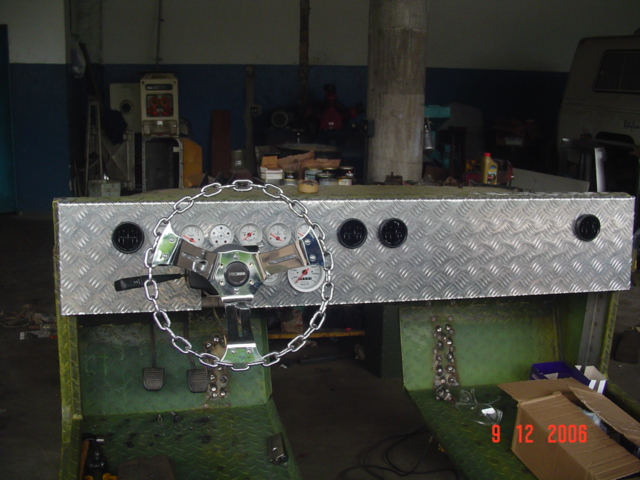

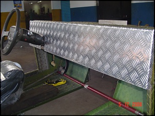

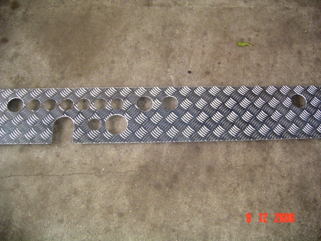

    Olá pessoal, modelei os suportes dos relógios no próprio painel do jipe que é de fibra.
    Miniaturas de Anexos Miniaturas de Anexos Exemplos de painel de Jeep-painel-3-.jpg   Exemplos de painel de Jeep-painel-2-.jpg

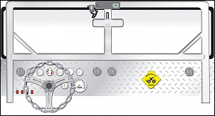

    bonito memso elmer... alias esse volantinho de corrente ai parece meio SADO MASÔ hahuaahu mas tudo bem eu sei que a intensão foi tunning
    auhahuuhauahahu (porradas e voadoras por mp serão aceitas)
    Jeep Cherokee SPORT 2000
    05/01/2004
    Boa Vista/RR
    14,659
    Agradecimentos: 51
    Citação Postado originalmente por rubensx Ver Post
    Esse tipo de volante já deu o que falar por aqui: Volante de corrente
    Mas era legal pra caramba.
