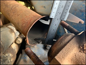

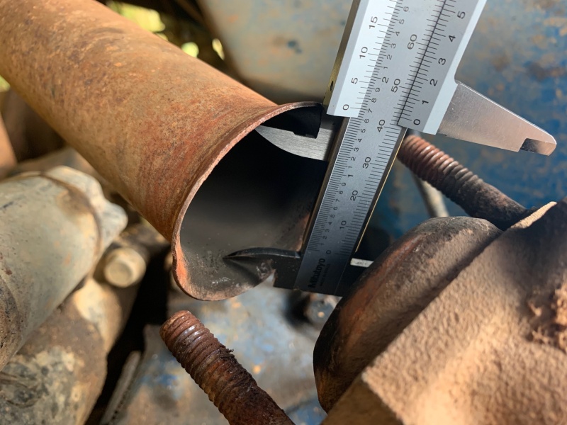

    Bom dia time!
    Hoje cedo estava quase brigando com o vendedor do anel de vedação do escape pois a peça que chegou é bem diferente da foto do anúncio no ML, mas após um pouco de pesquisa me parece que as medidas da peça são corretas para o OHC.
    Então lá fui eu medir o diâmetro interno do escape e tem menos de 2 polegadas (43 mm) . A peça tem 69 mm de diâmetro externo.
    Jipe com lenta perfeita, morre quando acelera forte. (puxando gasolina pelo retorno?)-img_0795.jpg
    Será que pela falta de uma junta ou do anel instalaram um escape mais fino no carro? E será que isso precisa ser corrigido?
    Abs!
