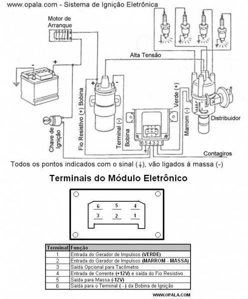

    Alexandre boa tarde;
    O OHC dos últimos jeeps, (com ignição por módulo) tem o avanço inicial de 6° a 750 rpm com avanço à vácuo desligado.
    Mas com nossa gasolina etílica (essa especificação é da época que nossa gasolina tinha chumbo) o avanço em 8° ou até 9° é possível (se a partida ficar pesada retorne).
    O resistor recomendado é o de 0,7 ohms então o seu de 0,8 está bem.
    Importante verificar o restante já que está achando a faísca fraca. A abertura do eletrodo das velas é de 0,6 a 0,8 mm.
    O seu rotor correto é o bosch 215, tem resistência de 4000 a 6000 ohms, estando nessa faixa está correto.
    Para verificar se a bobina está ok, a resistência do primário da bobina tem que ficar entre 1,8 a 2,0 ohms.
    A resistência do secundário fica entre 8,0 a 11,0 ohms.
    O módulo tem sim um terminal que deve ser conectado à massa, se for na carroceria a malha de ligação entre o câmbio e chassi tem que estar ok, pois o terminal (-) da bateria vai estar conectado no motor de partida, e a ligação com a carroceria é feita pelos parafusos dos calços, mas se houver muita tinta pode prejudicar o contato, não custa nada fazer uma ligação para a carroceria também, mas é só medir a voltagem entre o terminal (+) e a carroceria, se estiver igual a voltagem da bateria está ok.
    Segue uma figura que mostra a ligação correta de seu módulo de ignição para tirar suas dúvidas.

    Sydney,
    Em primeiro lugar muito obrigado por toda essa informação. Esclareceu várias dúvidas que tinha da caixa da ignição sobre a qual entendo pouco.
    Alguns pontos a serem considerados:
    Não sei se o motor é 1982 mesmo original do chassis, tampouco se a ignição é dele mesmo ou adaptada. A carroceria é fibra super grossa bem antiga. Preciso ir atrás do número do motor pra ver se descubro o ano da fabricação pra ter mais pistas...
    Acredito que a tampa do meu distribuidor seja de fusca e o rotor que estava lá era um r5 supostamente para platinado. Esse tal r5 queimou e coloquei um r1 para ign. eletrônica que já melhorou quase totalmente um problema que fazia o velocimetro cronomac bipar e ir ate 200kmh e voltar... mas acho que a resistencia dele não passa de 1,17 k ohms. Tá errado isso? Os cabos de vela são do fusca NGK não resistivos.
    Bobina é a KW 12 com o resistor de 0,8 no positivo. O jipe andou bem por um tempo assim. O que estranhei foi que fiz o teste da caixa da ignição ligando seu corpo no negativo e acho que o positivo da bobina e estava dando meia voltagem do que a bateria. A única pista que tenho sobre isso era que quando mexi no chicote do módulo o carro que tava redondo rateou e na segunda mexida morreu. Acredito que era esse fio negativo do corpo do módulo voltando pra carcaça do motor que tava cortando mas não tenho 100% de certeza. Vou estudar o diagrama para ver se faz mais sentido e refazer testes do módulo mais profundamente depois que remontar a frente do motor.
    Tb vou testar as resistências da bobina!
    Muito obrigado pelas informações, amanhã a tarde vou mexer no carro sem falta.
    Abs,
    Alexandre
    Os valores que lhe dei são para o sistema original Bosch, então para tantas modificações fica difícil dizer, mas como usa bobina Bosch essa resistência de rotor está baixa, o rotor bosch 215 não é difícil encontrar.
    Eu nunca tive nem conheci amigos com jeep de carroceria de fibra, por aqui o pessoal gosta é de chapa, mas nesse caso a fibra é isolante, então tem que haver o circuito do (-) para todo o veículo (painel, luzes, farol etc).
    E o módulo nada mais é do que um circuito eletrônico com transistor de potência e um circuito que regula a tensão no conjunto, então o terra (-) serve para a referência do circuito e tem que estar bem conectado. Variações e má conexão causam mau funcionamento e até a queima do módulo.
    Neste seu caso tem sentido o fio ir para a carcaça do motor, pois é onde é conectado o (-) da bateria para o motor de partida.
    Por nada e qualquer coisa vá nos informando do progresso.

    Olá Sydney,
    Bom, o ponto do carro foi verificado nas polias e agora tenho certeza de que está tudo certo.
    Ainda restam algumas dúvidas na parte elétrica então vou colocá-las aqui e ver se você me ajuda:
    É normal a bobina ficar pelando se o carro é deixado com contato ligado sem partida por um tempinho? A minha está assim.
    Hoje a bobina que está lá é a KW 12 077, medi suas resistências (enquanto estava quente) e estavam um pouco acima do intervalo do catálogo. Pode ser esse meu problema? Essa bobina não tem nem duas semanas de uso, mas foi usada com rotor de 1 kohm de resistencia esses dias.
    Eu preciso seguir uma média de resistencia entre todos os componenetes do sistema elétrico? Cabos, vela, rotor etc? Pq hoje meus cabos não são resistivos nem o rotor mas estou usando um resistor de 0,8 ohms na entrada do positivo na bobina.
    Outra coisa, será que o resistor pode ter estragado por excesso de calor e está reduzindo a faísca?
    Eu acabei quebrando a válvula anti chama ontem a noite, então vou correr atrás de uma agora e depois tentar funcionar o carro. Posso ligar ele sem só para testes ou corro algum risco?
    Grande Abs!
    Alexandre

    Boa noite Alexandre;
    Desculpe mas só a noite costumo entrar aqui, e meu dia hj foi bastante cheio, problemas elétricos em casa etc, mas vamos lá.
    Não, não é normal a bobina ficar pelando, nem é para ficar, já perdi bobinas assim, meu sistema é original platinado, se deixar a ignição ligada e coincidir com o platinado fechado a bobina vai esquentar e queimar.
    No sistema por módulo, que NÃO É ignição eletrônica, atenção, muitos confundem ignição eletrônica com ignição TRANSISTORIZADA, a ignição ELETRÔNICA VERDADEIRA só existe quando você não tem mais o distribuidor, essa é a verdadeira, as pessoas confundem e acham que só por ter um módulo e um distribuidor sem platinado, a ignição é eletrônica, e NÃO É. Esta é a transistorizada, o módulo eliminou o platinado e condensador, mas precisa do distribuidor para saber o ponto de ignição e a ordem de fogo.
    Então, se o módulo receber sinal do distribuidor do ponto de ignição ele entra na região de condutibilidade do transistor de potência e a bobina começa a esquentar, o que não ocorre na ignição eletrônica verdadeira onde o módulo sabe que o motor está parado, por não receber sinal de movimento do seu sensor de rotação.
    A sua bobina, a bosch 077 está correta, mas as medições devem ser feitas a frio, agora ela tem que trabalhar com o rotor correto pois todas essas resistências estão em série no circuito e isso foi calculado para dar a voltagem correta no sistema de ignição.
    Então não precisa seguir a média, o ideal e seguir o recomendado pelo fabricante pois foi testado, e o rotor está no circuito de alta tensão da bobina enquanto os cabos de alimentação da bobina estão no circuito de baixa.
    Seu cabo de velas não ser resistivo não é problema, os cabos resistivos foram criados porque os comuns causavam interferência na sintonia dos rádios, que na época, nem todo carro tinha, era luxo.
    Sim, resistências submetidas a excesso de calor podem ter seus valores alterados.
    Primeiro vamos tirar uma dúvida, essa válvula é a que fica ao lado do filtro de ar e se liga a tampa de válvulas ou é a PCV?
    A válvula PCV existe em nossos OHC por terem o sistema de "ventilação positiva" do cárter. esse sistema além de evitar sobrepressão no cárter (que antigamente fazia até a vareta de óleo subir!!) também serve para reutilizar gases mau queimados para reintrodução na câmara de combustão novamente (para entender, não existe sistema de anéis de pistão que isole 100% a compressão dos cilindros, então sempre passa uma pouco para o cárter, e não há ignição no cárter por ser um ambiente saturado, ou seja, baixíssima concentração de oxigênio) a válvula anti-chama é uma válvula de fluxo em apenas 1 sentido, ela não deixa ar entrar no cárter, oxigênio no cárter poderia causar ignição de uma mistura mau queimada, apenas sair.
    Então melhor isolar (fechar mesmo) o local onde ela é instalada, ou deixar a velha no local, não que possa acontecer algo, porque o sistema ainda tem, antes da válvula, um corta-chama de metal, logo abaixo do coletor de admissão, mas se for aquela mencionada anteriormente, preta de plástico, ao lado do filtro de ar, pode sim trabalhar com ele sim, esta é uma segurança a mais para o sistema quando a ignição está muito atrasada e ocorre "explosões" no carburador porque o ambiente no interior da tampa de válvulas é passível de inflamação.
    Acho que falei demais, espero ter respondido a suas questões.
    Grande abraço
    Grande abraço
