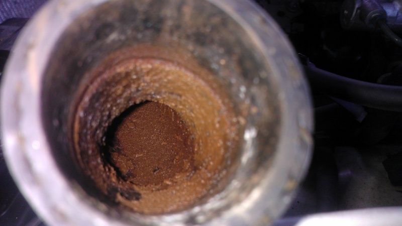

    Para o bem da sua viatura, sugiro fortemente trocar o radiador.
    A limpeza interna não é 100% eficiente.
    Veja abaixo o estado do radiador e mangueira da minha ex Toyota SW4, DEPOIS da limpeza.
    Ficou uma porcaria!
    A camada ferruginosa simplesmente não saiu.
    Coloquei novo e nunca mais me incomodei.
    Miniaturas de Anexos Miniaturas de Anexos Esquentando quando acelera mais de 100 km.-wp_000429.jpg   Esquentando quando acelera mais de 100 km.-wp_000428.jpg
