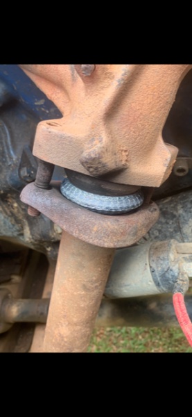

    Sydney, chegou o anel de vedação do escape aqui, e não sei se é isso mesmo:
    Anexo 572043
    Ele fica bem pra fora? Achei que ficava dentro do cano!
    E parece que falta uma das flanges móveis que fixam o escape não? (Não sei se o nome é flange)
    Abraços!
  • 16/04/2020, 11:50
    alewreb
    Postado originalmente por alewreb Ver Post
    Anexo 572043
    Abraços!
    Comparei com o do Aristides, não falta uma flange, mas a que tem está invertida!
    Será que dá pra tirar ela de algum jeito sem ferramentas de escapamento?

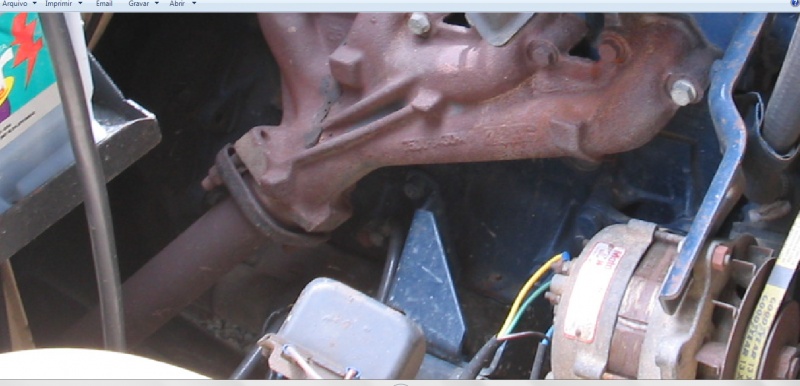

    Boa noite Alex;
    Olha não faz convite que depois de arrepende...kkkkk.. Aristides olha o convite!!!
    Realmente não fica assim não, fica oculta, mesmo assim estou achando ela um pouco maior, mas como faz tempo que não mexo nisso pode sem impressão, mas a braçadeira metálica está invertida sim, você tem que voltar ela até a união com o silencioso para poder inverter ela.
    Olhe como deve ficar na foto que lhe mando.
    Anexo 572048
    Corrija e veja se pelo menos a aparência fica assim. O que sei é que os opalas também tinham essa junta, mas por ser um motor maior pode ser que essa junta seja deles. Que na aparência são iguais são mas não sei no diâmetro, essa fico devendo.
    Mas pode ser a posição incorreta da braçadeira mesmo.

    Bouaaaa Sydney!
    Vou tentar inverter essa flange na posição correta e estranho pois o anel seria para OHC 2.3 mesmo, da Iron Parts (link que vc me mandou). Vou assuntar com o vendedor!

    Bom dia time!
    Hoje cedo estava quase brigando com o vendedor do anel de vedação do escape pois a peça que chegou é bem diferente da foto do anúncio no ML, mas após um pouco de pesquisa me parece que as medidas da peça são corretas para o OHC.
    Então lá fui eu medir o diâmetro interno do escape e tem menos de 2 polegadas (43 mm) . A peça tem 69 mm de diâmetro externo.
    Anexo 572052
    Será que pela falta de uma junta ou do anel instalaram um escape mais fino no carro? E será que isso precisa ser corrigido?
    Abs!
