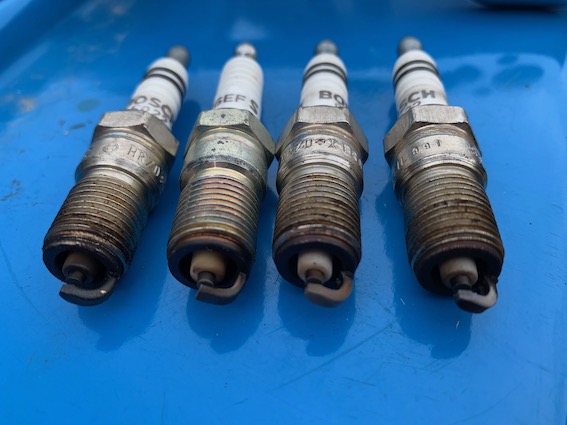

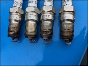

    Velas
    Aqui as velas que não apareceram no outro post.

    Alex, boa noite;
    O aspecto é normal, só uma, da esquerda da 2 foto apresenta o que podemos chamar de fuligem seca, no mais estão com aspecto normal.
    Agora na foto 1 eu noto, pelo menos visualmente, que a distância dos eletrodos estão diferentes em todas elas, corrija para 0,7 - 0,8 mm.

    Sydney bom dia!
    Muito boa essa sua ferramenta como chama? Paquímetro de olho?
    Fui verificar e as velas da Bosch de fato tem 1.1 mm de folga no eletrodo, fiquei de cara que você conseguiu ver na foto o que não vi com o paquímetro hahaha...

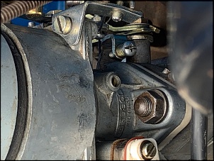

    Para o que serve esse parafuso logo acima do prisioneiro?
    Jipe com lenta perfeita, morre quando acelera forte. (puxando gasolina pelo retorno?)-img_0344.jpg

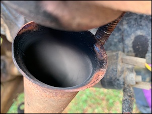

    E você saberia me dizer qual anel de vedação serve na junção do escape com o coletor de exaustão? Tem nada ali. Achei o da Ranger 2.3 mas não sei se serve.
    Jipe com lenta perfeita, morre quando acelera forte. (puxando gasolina pelo retorno?)-img_0341.jpg

    O anel que lhe falei é esse aqui:
    https://produto.mercadolivre.com.br/...SABEgLFFfD_BwE
    Que também vem nesse conjunto, só que no formato losangular, é o de cima na foto:
    https://produto.mercadolivre.com.br/...BwE&quantity=1
    Agora esse parafuso, que fica em um orifício acima do prisioneiro (é esse que pergunta?) é o que prende o venturi, só mexa nele se for trocar o venturi, ok!!!!
