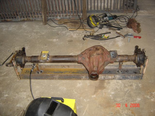

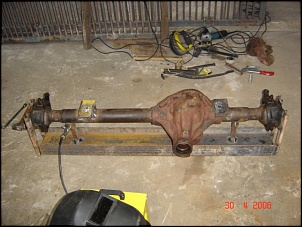

    Faltou a foto do gabarito. Aí vai...

    Walnei Boteon, ótimas dicas primeiro alinhar o pião, não precisa apontar direto pra tcase pois a cruzeta deve manter um certo angulo de trabalho, um pouco sobre este assunto: http://www.4x4brasil.com.br/forum/vi...p?t=7850#92391 , depois pontear as sapatas até aí tudo ok.
    Só mais uma, Eu prefiro não bater nas bolotas pra saber se estão soltas, o que faço após serrar a solda é marcar com uma talhadeira entre a bolota e a carcaça fazendo um risco longitudinal, daí uso uma barra de ferro atravessando os furos do munhão que funciona como uma alavanca pra girar a bolota pra frente ou pra trás sem afastá-la de dentro do tubo, se ela movimentar com a força aplicada nesta alavanca está solta, daí é só alinhar a marca que foi feita inicialmente com a talhadeira pra certificar que a bolota está na posição original e a partir daí começam as medições para definir o caster ideal.
    No caso do Rogério os munhões terão que girar um pouco mais pra compensar o "nivelamento" dos feixes em relação ao chassi

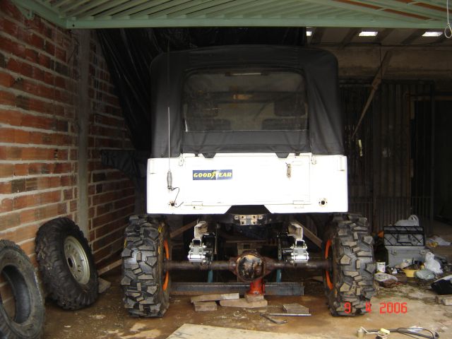

    Rogério, meus eixos são de rural e as minhas rodas são 10" off set -44. Veja a foto de como fica esse conjunto montado no CJ-5 ... Dá uma olhada no tópico do Devasso, que usa eixo de F-75 e acho que as rodas são 8" off set -25. Imagina a combinação eixos F-75/rodas 10" off set -44 ... É questão de gosto e de onde e como vc vai usar a viatura. Em São Paulo temos trilhas que o excesso de largura prejudica ... O inconveniente da angulação do cardan usando o eixo de rural pode ser resolvido como eu fiz: alonguei um pouco o chassi e desloquei o eixo 10" para trás ...
    Elmer_Jeep, bem lembrado a angulação do cardan para o trabalho da cruzeta. Um colega me falou isso quando eu já tinha montado o eixo traseiro, que não tem muito problema porque meu eixo é de rural e o cardan já fica levemente angulado lateralmente. No dianteiro deixei uma leve angulação . Quanto à girar a bolota do munhão com um cano, eu bem que tentei fazer isso, mas não consegui. Como não sabia se já tinha serrado todo o cano, fiquei com medo de forçar muito e quebrar o munhão ou então continuar serrando e serrar o cano do munhão ... Mas depois que eu desloquei um pouco para fora eu usei o cano para posicioná-lo, como vc sugere .
    Beto, pode vir buscar o gabarito é só marcar o dia e vem com a Sthéfanny que eu quero dar umas borrachadas aqui na rua pra ver se esse 4.9i é bom mesmo ... E o Pagani vai fazer isso também AAAfffffff ... Tirei essas fotos mais pra mostrar pra ele mesmo que não tava botando fé que eu ia fazer ... acho que agora tá confiando no meu taco ...
