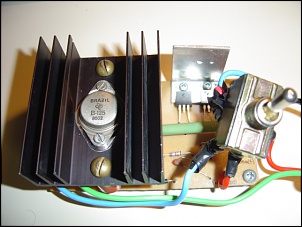

    Eu usei a ignição normal, só montei o circuito eletronico que é ligado no sistema original....tudo funcionou ok! até agora nao deu problemas... mas acho melhor colocar tudo eletronico mesmo e acabar com o platinado!

    Amigo,
    Nao sei te responder isso... mas monta o circuito da REVISTA NOVA ELETRONICA que funciona...
    olha o meu aí no anexo.

    A que comecei a fazer, barrei no trafo... nao saia faisca no secundario...

    Citação Postado originalmente por xisla
    Eu já fiz e não funcionou...
    Para alguns funciona e para outros não porque este circuito da revista é muito elementar e deve ser visto mais como um "demonstrativo teórico" do que circuito prático, já que faltam inumeros refinamentos que garantam sucesso tanto no funcionamento quanto na vida útil do circuito.

    Estava com as mesmas duvidas,já comprei os componentes e vou montar este fim de semana o sistema postado pelo maurico d'arezo vou copiar a mensagem dele:
    Olá Klaus,
    No meu Jeep também queria colocar uma ignição para poder superar o problema de platinado sem nenhuma qualidade, como não achei uma com um preço razoável, e usada não confio muito, optei por um meio termo, fiz uma "ignição" como está descrito no link ( http://www.trilha4x4.com.br/dica33.htm ) como a função do platinado é apenas de servir de interruptor para gerar pulsos de eletricidade e o contato liga/desliga constante gera faíscas causando desgaste, então o circuito que é apresentado serve como um interruptor eletrônico, o platinado gera um pequeno pulso no circuito e esse se encarrega de passar a corrente maior, preservando assim o contato mecânico por muito tempo, e se um dia pifar é só mexer na chave e tudo volta ao sistema original, para mim está funcionando muito bem, já faz uns 8 meses que fiz, e se não me engano gastei uns R$ 20,00.
    A única alteração que fiz foi na caixa que é montado o esquema, por coincidência, eu estava na época trocando um reator de uma luminária de lâmpada fluorescente e por sorte a caixa desse reator era de alumínio e bem feita, abri essa caixa removi tudo o que tinha dentro, e coloque o meu circuito, ficou perfeito, parece que é ignição industrializada, ninguém acredita que é Tabajara.
