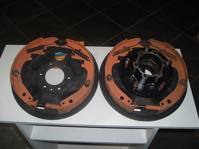

Olá, desculpe entrar na conversa, mas tive o mesmo problema recentemente quando troquei o servo do meu CJ, e o travamento das rodas era em razão da regulagem do varão interno entre o cilindro mestre e o servo, porém ainda travava, a solução foi corrigir a mola das lonas trazeiras que não estavam com força suficiente para retornar as lonas após a frenagem. feito tudo isso, ficou livre as quatro rodas e o freio 100%. Espero ter contribuido.
