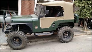

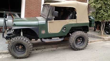

    Esse Jeep foi montado aqui na oficina, spoa molas planas jumelos revolver, entre eixos de 90", na foto esta com pneus 33" hoje com 36"

    Olá, curti.. tem mais fotos? que amortecedores está utilizando nele? qual mecânica ?

    Está com um motor 4c opala aspirado e injetado passou no dina deu 140hp, mas ainda está pawsando pelos ajustes finos
    Mais fotos so com autorização do proprietário
