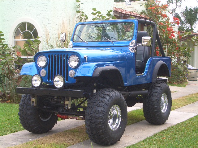

    Pode colocar calços de carroceria maiores, e as molas de Toyota também vão levantar um pouco o carro
    Se fizer spoa sem deixar as molas planas, vai ficar muito alto, se colocar pneus menores que 35" vai ficar ridículo, vai ter que girar o diferencial para não limitar a cruzeta do cardan, e se colocar a maldita cunha ou outras gambiarras que fazem por ai, nao vai conseguir dirigir o jeep, colocar o SOS munhão, se não as barras de direção vão bater nas molas, amortecedores maiores poi o curso vai aumentar, montar a barra ante torção no eixo trazeiro, e tudo isso para só 30% off
    Compra um bloqueio para o diferencial trazeiro que vai ser bem melhor
    Na minha humilde opinião, eixo tem que descer e não subir, a suspensão tem que ter curso para abrir, esses Jeeps com pneus 38" e entre eixos original e 3 m de altura e coisa de quem tem pinto pequeno kkk

    Quanto a altura to me inspirando em uma viatura q vi na NET, e é muito parecido com o que imagino... Segue anexo.Motor para o CJ5: Manter o original 4cc ou trocar por AP, Opala 4/6cc ou Diesel???-cimg3386.jpg
