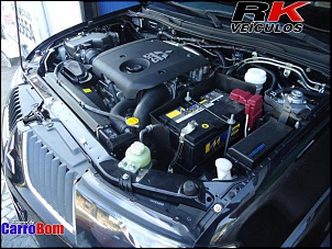

    Segue a foto do cofre da Triton diesel:
