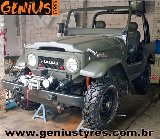

    o Fronteira pode atender sim no barro, mais para eventuais saídas no asfalto gastam bem rápido, tenho o modelo SEM FRONTIEIRA+ que pode ser feito em um 215/80/16 que é praticamente o mesmo 750x16 porém com carcaças novas o que não vai encontrar nos 750x16, e o valor seria o mesmo de ambos, olha uma foto de um Jeep com esses pneus, fica show de bola !!!-1003394_752126548173134_5309553976468672881_n.jpg
    O Sem Fronteira+ é muito bom!!
    É o que eu tenho no meu jeep. Esse não vai te deixar na mão, e roda muito bem no asfalto.

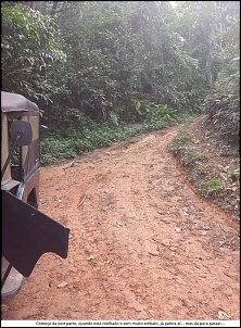

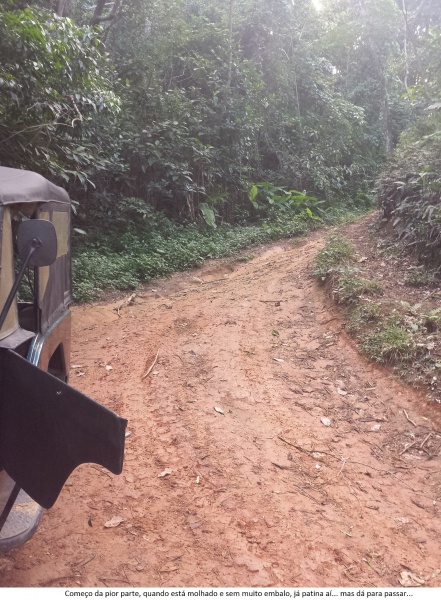

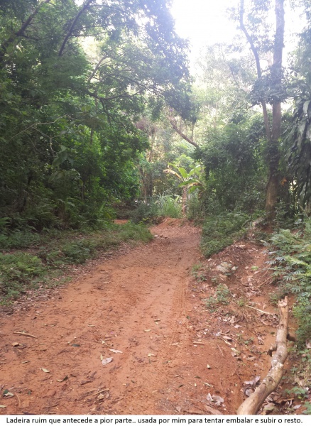

    Ontem eu fiz algumas imagens, mas tava na hora do mosquito atacar... como o jeep estava com as janelas abertas e o ar desligado (kkkk), tive que ser rapido...
    Antes e depois dessas ladeiras existe mais duas ladeiras ruins, mas esse é o ponto crítico..
    Vale lembrar que o chão está seco (3 dias sem chuva, 2 dias de muito sol) e a máquina fotográfica nao captou a profundidade da vala lateral corretamente... nesse começo ela é rasa, na parte mais alta da ladeira ela se extende para dentro pista, ficando inevitavel nao cair nela com duas rodas...
    eu vou sair para viajar daqui a pouco, talvez me ausente do tópico por alguns dias...
    agradeço mais uma vez todos que estão me ajudando! estou considerando todas as possibilidades recomendadas.. vou pesquisar todas elas.
    um abraço!
    Miniaturas de Anexos Miniaturas de Anexos -20150326_153240.jpg   -20150326_153241.jpg   -20150326_153242.jpg
