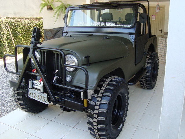

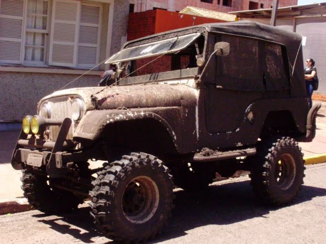

    Bom dia Brunão, veio ao lugar certo, eu já usei inclusive este modelo e me sinto seguro em te indicar o modelo SEM LIMITES, pois ele será muito bom para o uso que esta pedindo e ainda se você resolver sair para passear e precisar rodar no asfalto é pneu super tranquilo, pois, tem um centro contínuo que possibilita uma ótima dirigibilidade tanto em situações extremas quanto na cidade, quanto a medida acredito que a medida 265/70/16 seja o bastante, e o valor então é a melhor parte apenas R$ 490,00 pç a vista ou R$ 520,00 pç parcelado, sendo em até 4x no cartão, esse pneus são feitos com bandas pré-moldadas e o recape é a frio, o que há de mais moderno em reforma de pneus no mundo, pode fechar negócio que eu garanto que é bom, aguardo seu contato e muito obrigado pelo contato.
