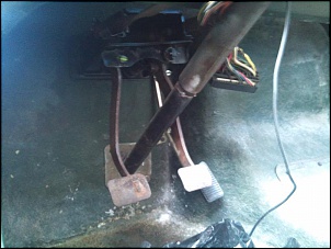

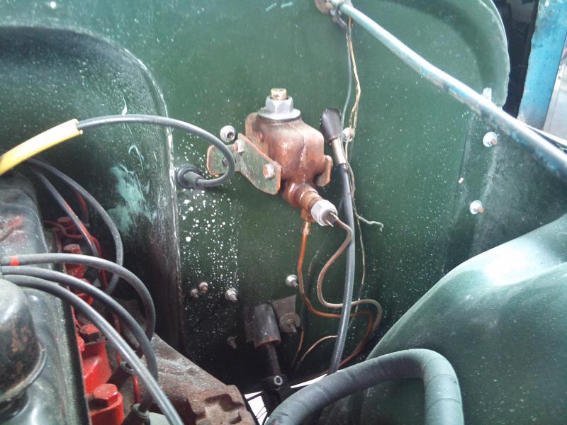

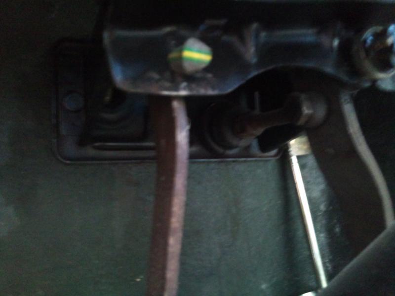

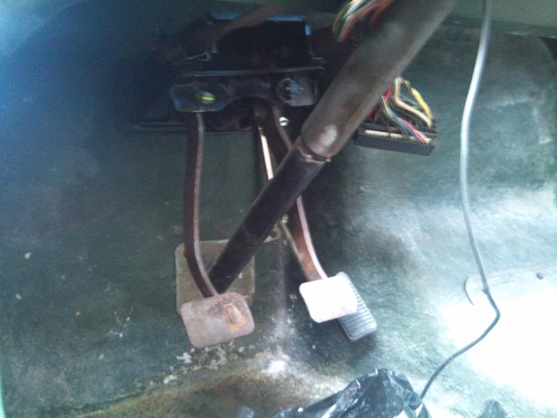

    segue em anexo as fotos,
    Não fui eu quem fiz a adaptação, e sim meu mecanico, desconsiderem o acelerador q vai ser trocado, a pedaleira é do opala, a bomba de freio é original, desculpe a qualidade da fotos pois foi tirada do celular e na oficina! abço!

  • #59
    Usuário Avatar de Robertux
    16/12/2008
    Piracicaba/SP
    67
    1,226
    Citação Postado originalmente por a.veiga Ver Post
    A.veiga, eu também uso o sistema original de freio, inclusive as pedaleira originais, apenas na frente coloquei o kit de freio a disco e não tenho do que reclamar, acho excelente, inclusive no barro ele trava menos do que se tivesse hidrovácuo. É preciso fazer um pouco mais de força mas em compensação a gente tem muito mais controle da situação.
    O único ponto negativo que acho é quanto à segurança, por ser de circuito único, caso rompa um dos dutos do flúido, o jeep fica totalmente sem freio. Já que vc colocou a pedaleira suspensa, eu pensaria em um cilindro mestre de circuito duplo.
