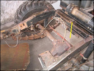

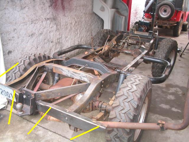

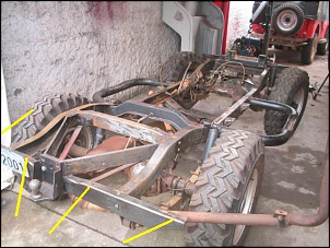

    [] devendo fotos
    Consegui algumas fotos
    não são as melhores mas vai dar pra entender
    desculpe as flexinhas amarelas (se é que se pode chamar de flexinhas)
    Miniaturas de Anexos Miniaturas de Anexos -oficina_063_136.jpg   -oficina_064_360.jpg   -oficina_061_175.jpg

    Valeu Rafael. Obrigado pela orientação e pelas fotos. Tô mandando uma MP para você para saber do preço do kit de calços da TOPKIT pois achei interessante. UM ABRAÇO.
