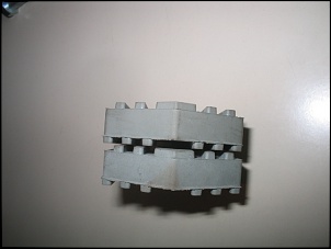

    o "Rubberesist" (composto derivado do neoprene) na qual são fabricados os calços da TOP KITS depois de sofrerem a deformação do aperto do parafuso continua exercendo força para cima e para baixo por pelo menos 30 anos ( 40 anos é a garantia que se dá a placas de sustentação de viadutos que são produzidas no mesmo material)essa força transforma o calço num amortecedor que garante que os parafusos não irão se soltar e começar aquela barulheira danada e que boa parte dos impactos será absorvida por eles,

    Muito interessante isso. O PU que utilizei tem a dureza 90 (acho) que é a recomendada para substituição de calços de borracha. Tem mais duros, que são utilizados como substitutos do Nylon.
    Quanto aos de Rubberesist, fale mais. Tem fotos? Você que os produz? Tem pra JEEP? Quanto custa?
    Amigo Fabio, o Rubberresist é o resultado de uma parceria entre a TOP KITS e Uma empresa especializada em elastomeros tecnicos, empresa pioneira no Brasil no desenvolvimento de sistemas de absorção de impactos para construções de concreto pré fabricado. Depois de meses de pesquisas conseguimos "adaptar" o composto por eles ultilizado na construção civil para a utilização como "amortecedores para a carroceria do jeep", No momento temos disponiveis kits completos para CJ,s Rural e F-75 e muito em breve teremos as soluções para Toyotas
    Como não estou na empresa vou postar fotos um pouco mais tarde e colocarei uma pequena tabela de preços tbm
    grato

    cada kit contém: os calços e contra-calços de acordo com a altura + 12 parafusos + 24 arruelas especiais + 12 porcas parlock (alto travante) e 12 arruelas especiais de EPDM para vedação dos parafusos, para que a água não escorra pelos parafusos para dentro das travessas da carroceria.
    para alturas maiores me consulte
    ai vão fotos
    Miniaturas de Anexos Miniaturas de Anexos -manual_inst_cal_o_1_180.jpg   -norio_017_135.jpg
