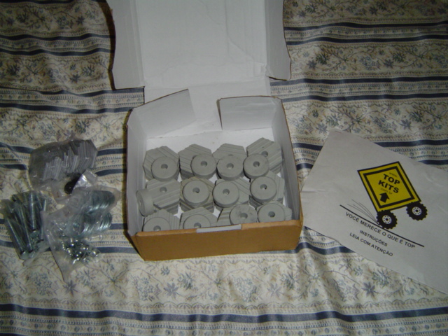

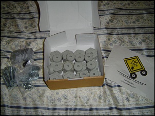

    Ontem recebi o kit de calços da TopKit (www.topkits.com.br) e até este momento estou muito satisfeito com o atendimento prestado pelo Rafael e Rachel, pedi o kit ontem pela manhã e no final da tarde foi entregue conforme o prometido (mesmo com o motoboy tendo sofrido um acidente a caminho da entrega).
    Outra coisa que gostaria de dizer é que sempre quando compro coisas que são compostas por inúmeras peças tenho o azar de no meio da montagem descobrir que ficou faltando a pecinha XYZ e aí pra conseguir essa peça com o fabricante demora mais do que a compra do kit propriamente dito, este não foi o caso da TopKits, contei as peças e veio tudo que deveria ter vindo, nesse ponto para mim já está aprovado.
    A montagem deverei iniciar amanhã e posto fotos de como ficou, o material só posso dizer que é mais duro que a borracha original e mais macio do que PU, acho que vai ficar bom.. Ai o Yellow finalmente receberá os pneus que estão na Tranca-Rua.
    Abaixo uma foto tal qual o kit é entregue.
