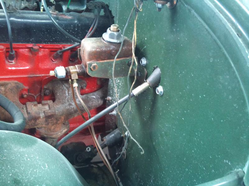

  • 30/10/2012, 10:02
    a.veiga
    4 Anexo(s)
    segue em anexo as fotos,
    Não fui eu quem fiz a adaptação, e sim meu mecanico, desconsiderem o acelerador q vai ser trocado, a pedaleira é do opala, a bomba de freio é original, desculpe a qualidade da fotos pois foi tirada do celular e na oficina! abço!

  • 30/10/2012, 11:04
    Bercan
    Postado originalmente por a.veiga Ver Post
    Valew amigo! Obrigado pelas fotos.
  • 30/10/2012, 11:24
    Robertux
    A.veiga, eu também uso o sistema original de freio, inclusive as pedaleira originais, apenas na frente coloquei o kit de freio a disco e não tenho do que reclamar, acho excelente, inclusive no barro ele trava menos do que se tivesse hidrovácuo. É preciso fazer um pouco mais de força mas em compensação a gente tem muito mais controle da situação.
    O único ponto negativo que acho é quanto à segurança, por ser de circuito único, caso rompa um dos dutos do flúido, o jeep fica totalmente sem freio. Já que vc colocou a pedaleira suspensa, eu pensaria em um cilindro mestre de circuito duplo.
  • 30/10/2012, 11:29
    a.veiga
    Postado originalmente por Robertux Ver Post
    Hehehe ainda bem q eu não sou o único adepto do freio sem hidrovácuo, achei q eu era o único maluco, e em relação ao cilindro eu não tinha pensado nisso, mas vou providenciar, muito obrigado pela dica!!!!
