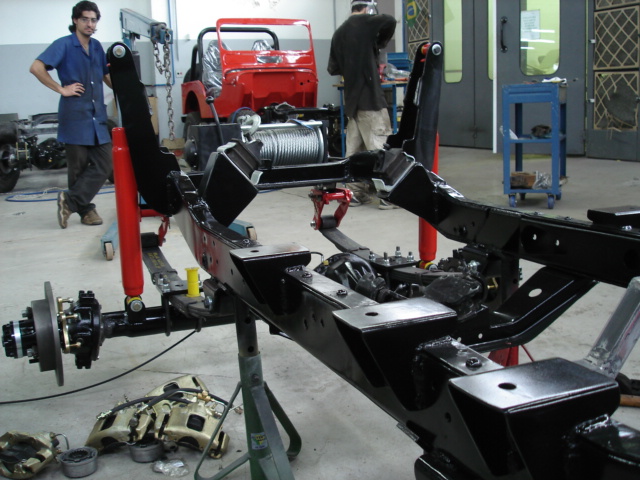

    A coisa mais inteligente que eu vi ateh agora foi um colega aqui do forum que na reforma do chassi elevou a altura da carroceria simplesmente colocando os apoios dos calços no chassi uma polegada mais para cima ai soh usou as famosas borrachas de calço originais assim ficando com 2 ´polegadas de bodylift (eh isso mesmo? ).Assim nunca mais precisara se incomodar como problema de moleza da carroceria depois de calçado alto demais. Pena que vi isso depois que jah tinha montado o meu Quindim senaum teria feito o mesmo pois pelo que eu vi naum tem segredo nenhum eh soh achar uma serralheria da boa e mandar costar as chapas da espessuara do chassi mesmo e depois solda eletrica neles.

    Fazendo dessa forma, você aumenta o efeito alavanca, que danificará o chassi e/ou a carroceria em pouco tempo.
    O calço não causa um impacto tão grande exatamente por ser flexível.

    Acho que naum expliquei direito...ele ao invez de colocar os calços de 2" levantou os apoios e manteve os calços de 1" originais asssim ficando com 2" polegdas. Naum vejo onde aumentaria o efeito alavanca pois os calços originais saum desenvolvidos para isso naum eh mesmo?
    Dah uma olhadinha no link ai de cima foi assim que eu tava querendo dizer e como naum sei postar foto eu colei o link da foto aqui do forum o selviço tah sendo ou foi feito na TT4 se naum me engano. Ou na X4. Quem quizer conferir o tópico todo tah ai o link...
