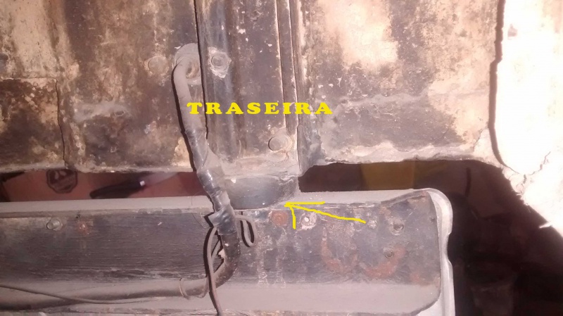

  • 24/04/2014, 00:06
    Luiz Fernando de C
    1 Anexo(s)
    Anexo 460286
    Boa noite Senhores...eis o 13° calço......no meu jeep. (CJ5 1966).possui todos os pré-requisitos porém não foi utilizado...pretendo colocar. Fica embaixo do tanque mesmo.....tanto o furo na carroceria quanto o lugar de fixação dos rebites do suporte no chassi....Abraços!!

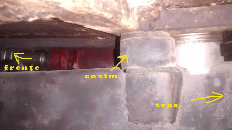

  • 10/10/2015, 12:16
    matrakaum
    4 Anexo(s)
    Desenterrando Tópico.
    Preciso de informações referentes aos coxins. Estou interessados nestes da TopKit, pelo que entendi são mais resistentes que os de borracha mas não são tão duros quanto aos de PU. Primeiro problema: Eles ainda produzem estes kits? No site deles não há nada a respeito.
    Problema mais grave
    No Caroço pude contar 4 tipos de coxim diferentes. Medi um deles (do modelo que existe mais) e mediu pouco mais de 40mm, ou seja, por volta de 1 1/2". Não quero mexer na altura que está agora, mesmo pq. todo o projeto foi feito nesta altura mas QUATRO tipos de coxim é meio esquisito. Preciso de auxílio no que devo fazer. Seguem fotos dos coxins que encontrei.
    Anexo 513913Este coxim seria o último antes do motor. Engraçado é que só tem do lado do Passageiro...
    Anexo 513914Estes que estão na travessa traseira (aquela aonde vai a tampa traseira) são bem menores do que os outros. Os 3 que vão ali são assim.
    Anexo 513915Isto aqui não sei nem o nome disto... O kra foi carcando pedaço de borracha ali ao invés de coxim.
    Anexo 513916Deste modelo há umas 05/06 peças. Foi este que medi um pouco mais de 40mm. Vejam que acima do coxim há ainda um pedaço de borracha. Este 40mm seria o total, toco de borracha + coxim.
  • 10/10/2015, 22:18
    Sydney66
    Matrakaum, realmente está uma salada de coxins. Eu padronizaria todos, conforme suas fotos em alguns lugares simplesmente colocaram calços de borracha soltos, mas não se soltam pelo peso da carroceria. Compre um kit de coxins em poliuretano. Alturas diferentes podem trazer problemas à carroceria do jeep.

    Thiago Rodeghel
    Postado originalmente por matrakaum Ver Post
    Problema mais grave
    Nossa qta coisa estranha, minha dica é troca tudo, põe o kit de borracha... Não gosto de PU tbm... acho que fica duro... Na Agromotor vende os calços de borracha originais... Os da Rural e F75 são um pouco mais altos... como os calços tem um formato simples, pode colocar 2 ou três em cada, dependendo da altura da carroceria que vc precisa...

  • 13/10/2015, 09:09
    matrakaum
    Então Thiago,
    Quero manter com a altura destes que estão no meio (última foto). Aproximado 40mm. Será que consigo algo assim?
