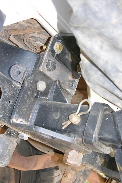

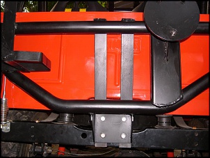

    Numa rápida pesquisa achei a foto do Lineu do Cacá:
    Sem coxins [trinca mesmo]:
    Com os coxins:
    Fonte: Cj5 1982 Branco - "LINEU"

    Coxins
    Putz, nem eu lembrava disso Lucas! Valeu a iniciativa aí
    Galera, a solução funciona muito bem, dá a torção que o jeep precisa, principalmente se o CJ tá com calços mais altos - como o Lineu que tem calços do opala - e o conjunto fica bem bom... hehehehehehe...
    Os coxins do suporte de estepe são coxins do escapamento do Corcel 1, custa 4 pilas cada na autopeças. Um dica interessante, é usar porcas com travantes (parlock), para nunca mais precisar reapertar .
    Qq duvida, tô na área. Abração pra todos

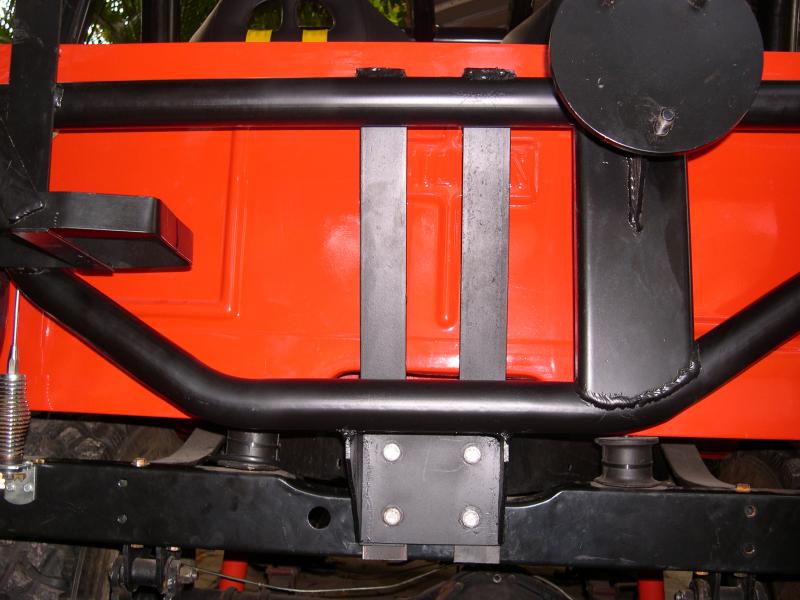

    Olá a todos,
    No meu caso eu exclui as chapinhas da parte de cima e apenas coloquei ele preso na parte de baixo,fiz uns reforços nele com chapas e como o meu tem o arado ele ficou bem firme,já fiz varias trilhas com ele e já rodei mais de 2.000 Km e nem sequer balança,a foto abaixo era qdo eue stava montando,se interessar posso tirar fotos recentes para se ter uma ideia...
    Abraços...
