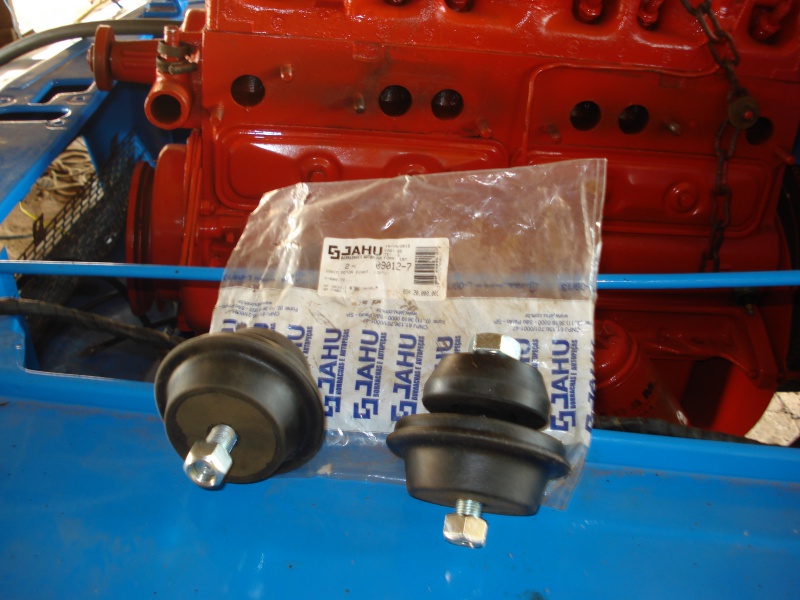

Coxim do motor da Ford f100. f350. f600. f7000..
Este coxim vendido em lojas para caminhões e camionetas, serve nos Willys-Ford. de 1969 até os ultimos willys ford.
abçs
Anexo 478628
abçs
É so fazer um furo para passar o parafuso e o coxim. no suporte.
O furos é de 33mm. ou de 1 polegada e 5/16...... este furos vc faz com serra copo.
no antigo tem dois furos de 5/16... furar bem no meio.....
deve dar certo...
ok
abçs

Ok, vou deixar para substituir os coxins quando desmontar o Bf184, pois com o 184 no lugar é impossível fazer os furos com a serra copo.
