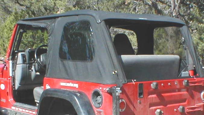

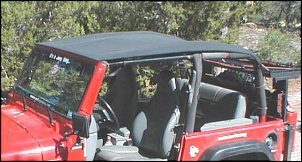

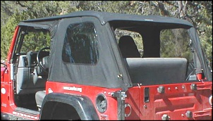

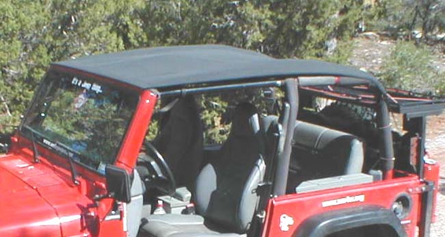

    Olá pessoal, a capota no formato que o Leopoldo comentou (apoiada na gaiola) deve ser dessa forma (segue fotos), eu usei a idéia desse modelo e misturei com a idéia do toldo da San Marino (só que alongado) e fiz eu mesmo a copota, tive apenas a ajuda de uma senhora que é minha vizinha que costurou tudo pois ela tem uma máquina de costura industrial, foi feito aos poucos, eu modelada deixava com ela e quando tinha uma folga ela costurava.
    Como não tenho gaiola utilizei dois tubos (No fim de semana mando fotos mais detalhadas.
    Segue o link com o texto em inglês dessa capota "Made in USA"
    http://www.webejeepin.com/Glenns_Jeep/top.htm
    Espero que tenha ajudado,
    Maurício.

    Olha só como é que a capota é presa! Atrás tem uma espécie de cinto. Isto é bom pois a capota fica sempre esticada.
    Na frente parece que tem uma chapa junto à lona que é presa no quadro de parabrisa é isto mesmo que tu fez Maurício?
