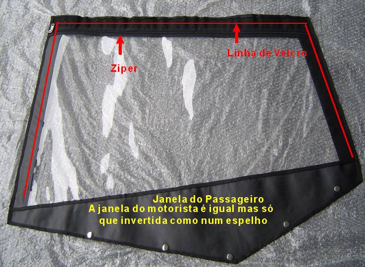

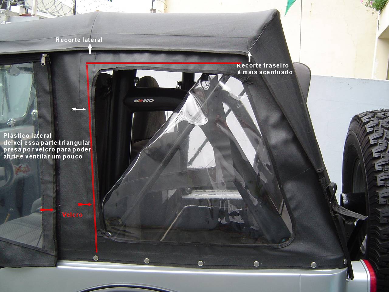

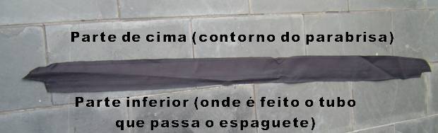

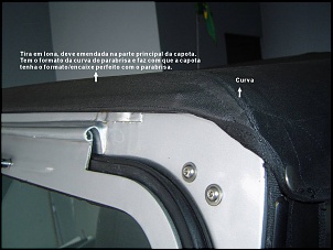

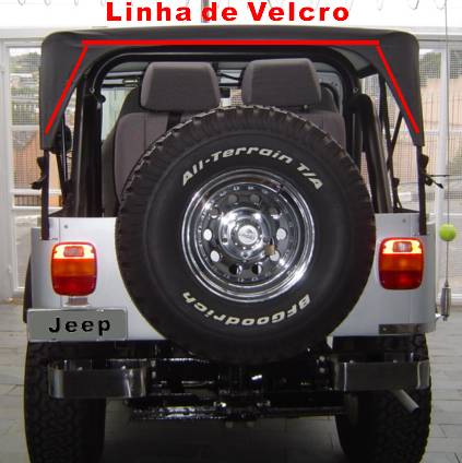

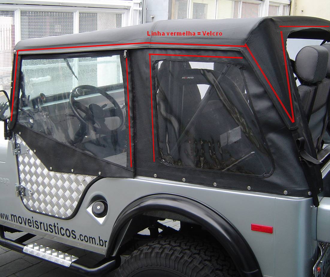

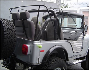

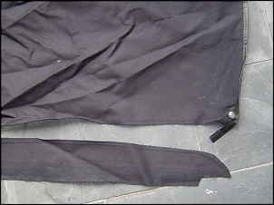

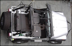

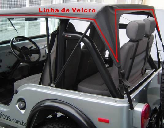

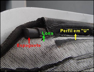

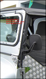

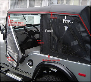

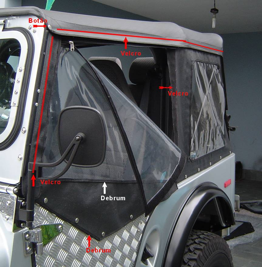

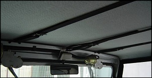

    Olá a todos, conforme havia prometido estou enviando as fotos com alguns detalhes, acho que vocês vão enjoar de ver tantas fotos, pois com a facilidade da máquina digital........
    A capota serviu bem para a minha finalidade, pois uso o Jeep apenas para curtir passeios como um carro de coleção e furar o rodízio de carros em São Paulo, a capota é toda costurada, então acredito que se o Jeep ficar muitas horas na chuva pode entrar um pouco de água, mas já peguei chuva bem forte, mas rápida e não entrou um pingo, apenas umedeceu ao redor da costura.
    Basicamente é um toldão com janelas, uso sempre sem nada e coloco as janelas se realmente cair água, se necessitar usar sem capota pode-se enrolar e fixar no pára-brisa (eu mesmo não o uso assim pois sou muito branquelo Ex: .....papel sulfite e sofro exposto ao sol), as cintas que estruturam os tubos são presos por fivela e pode-se até fazer algum sistema de dobradiça para dobrar os dois tubos para trás (projeto futuro).
    Nos outros dois Jeeps que já possuí nunca tive capota conversível, apenas iguais as originais, da Pissoletro, então não sei se realmente faz muito barulho (a fixa faz) quanto a praticidade de armar e desarmar já vi em alguns anúncios de capotas, que se arma uma capota conversível em segundos, a minha não ficou tão rápida (não participo de campeonato mesmo) mas não faz barulho e é bem mais barata.
    Um abraço,
    Maurício.

    mais fotos..................

    mais fotos 2...................................

    mais fotos 3............

    mais fotos 4..................

    Parabéns, bela cartilha e o legal é que a estrutura é feita de cintas.

    Vamos falar de $$$$$$$$$$:
    Fiz a cotação para fazer a capota do Mauricio ai vamos lá:
    Material lona cristal ferragens e etc + ou - R$ 150,00
    M. O. lona recortar soldar etc R$ 200,00
    M. O. ferragens montagem R$ 120,00
    Estes orçamento com material de 1ª qualidade com lona Top de linha.
