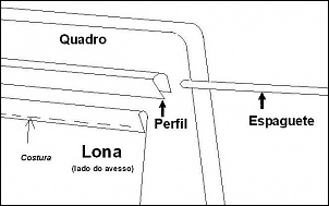

    Citação Postado originalmente por Vinicius_4x4
    Olha só como é que a capota é presa! Atrás tem uma espécie de cinto. Isto é bom pois a capota fica sempre esticada.
    Na frente parece que tem uma chapa junto à lona que é presa no quadro de parabrisa é isto mesmo que tu fez Maurício?
    É quase isso, eu utilizo um perfil que veio junto com o toldo da San Marino, esse perfil é em "U" e a parte aberta foi levemente fechada e a lona é encaixada dentro e coloca-se um espaguete de plástico para a lona não sair, a lona é colocada sobre o capô com o avesso para cima, a extremidade da lona foi previamente costurada uma barra formando um "tubo" e para fixar no quadro é só ir encaixando essa barra dentro do perfil e ir enfiando o espaguete plástico, como o espaguete tem um diâmetro maior que a abertura do "U" a lona não solta mais e então jogamos a lona por cima do parabrisa (em direção da parte de trás do Jeep) deixando o lado do avesso para baixo.
    No fim de semana posto fotos.
    Miniaturas de Anexos Miniaturas de Anexos Capotas conversivel para os CJs-imagem_128.jpg
