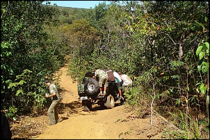

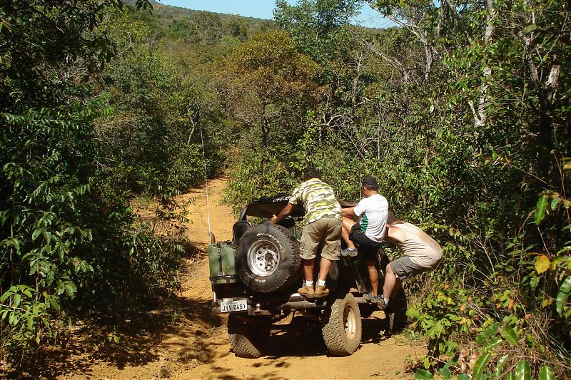

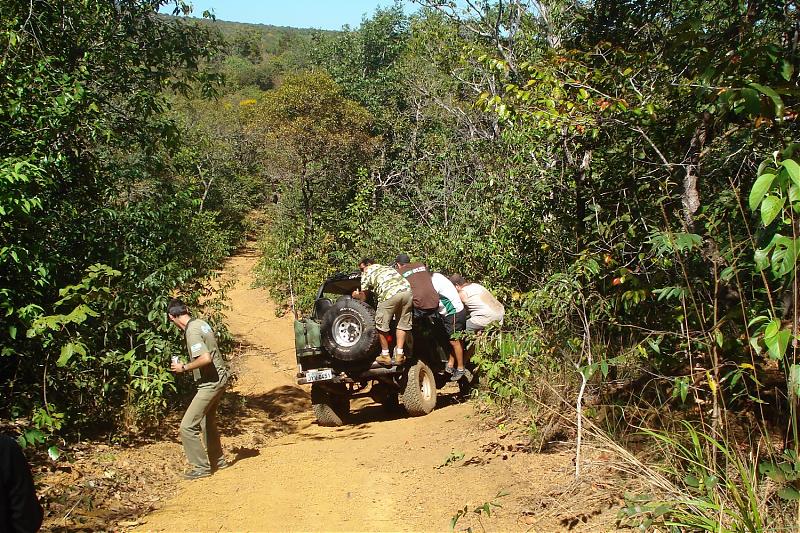

    Eu já andei em Jeep com molas para fora do chassis... dá realmente uma impressão ótima de estabilidade! voce fica tao confiante no jeep que até esquece das limitações naturais dele... resultado? o dono dele já capotou o coitado duas vzs desde que mudou a suspensao.... rsrsrs quer ver uma delas? vá no Youtube e procure por "palmasjeepclube" o vídeo "Felipe Capotando".... da outra eu posto aqui as fotos dos "momentos antes".....
