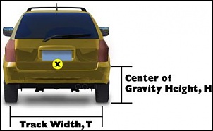

    Depois de ler a explanação do ilustríssimo colega, dei uma espiada no site do National Highway Traffic Safety Administration, onde o nosso problema está sintetizado em uma simples fórmula.
    Para quem quiser dar uma espiada:
    http://www.nhtsa.gov/:
    Tem muita coisa sobre capotamento por lá.
    Não vou traduzir porque parece obvio:
    What is a Static Stability Factor (SSF) and how is it computed?
    The Static Stability Factor (SSF) of a vehicle is an at-rest calculation of its rollover resistance based on its most important geometric properties. SSF is a measure of how top-heavy a vehicle is.
    A vehicle SSF is calculated using the formula SSF=T/2H, where T is the "track width" of the vehicle and H is the "height of the center of gravity" of the vehicle. The track width is the distance between the centers of the right and left tires along the axle. The location of the center of gravity is measured in a laboratory to determine the height above the ground of the vehicle's mass. The lower the SSF number, the more likely the vehicle is to roll over in a single-vehicle crash.
    What is a good Static Stability Factor (SSF)?
    A higher SSF value equates to a more stable, less top-heavy vehicle.
    SSF values across all vehicle types can range from around 1.00 to 1.50. Most passenger cars have values in the 1.30 to 1.50 range.
    Higher-riding SUVs, pick-up trucks, and vans usually have values in the 1.00 to 1.30 range.

    Após todo o tumulto, ficou faltado resumir aos ouvintes o final da história, que afinal é o mais importante. Mas antes, uma retificação minha sobre os seus diagramas na pag 1:
    Você tem razão quando diz que após a linha do CG passar para o lado de fora da linha do pneu o bicho já está indo de lado.
    Não importa muito se é na borda externa ou próximo, nem se o CJ está quase parado ou a 50 km/h, afinal, para quem está virando de lado ou ficando invertido, que se dane onde esta o CG ou o pneu. É só prejuízo e estrago.
    Veja fig abaixo, ajustada para o caso real, que era o desenho que eu deveria ter postado desde o começo para comparar com os seus.
    Vamos esquecer o termo estabilidade, pois entraria uma série de fatores que não compete a nós discutirmos no momento.
    Na próxima vez que alguém perguntar algo correlato, vou tomar o cuidado de mencionar equilíbrio, balanceamento ou distribuição de peso e não a palavra estabilidade, nem de carroceria, visto a confusão que gerou.
    E sobre aquele material, se o colega realmente fornecer uma cópia, lhe aviso pois se tiver interesse, dá um toque que eu providencio.
    Ao seu colega apressadinho no mau humor, êle tem razão do 1 G, eu peguei a informação errada numa tabela. Só recomendo a êle ler 2 vêzes as páginas antes de cutucar, afinal o meu diagrama está na pag 2 e ainda não ví nada errado nêle, corrigindo a altura r que eu não tinha digitado.
